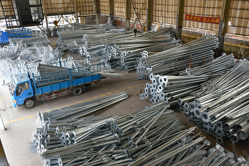

珠海热镀锌之铁塔镀锌,该工艺方法用于现有的薄板、管材、钢材等热镀锌自动化生产线。 也可用于材质间断或者是半自动性生产,只要将各种材料的镀锌速度以及电镀前预热和电镀后冷却温差稍作调整,即可投入正常生产。
热镀锌之中的铁塔镀锌一般有两种镀锌工艺,一种为钢板带或者钢卷板的连续性热浸镀锌(指的是冷扎卷板进行热浸镀锌成型,一般称为“热浸镀锌板或者称为热镀锌板”);第二种指的是钢铁类产品在锌池或者是在锌槽里进行浸镀锌(即金属工件、钢管管材经热镀锌加工而成)。这两种镀锌工艺都属于热浸锌,但是他们之间的差异在防腐性能、表面、锌层厚度上十分明显,差异具体表现为:热浸锌板的表面较为光滑,镀锌锌层的厚度要比金属工件、钢管管材的热浸镀锌薄,并且防腐性能也远远不如金属工件、钢管管材的热浸镀锌。
热浸镀锌层比电镀锌层粗糙、白皙。皮肤很容易出现进程水线和少量的滴水,特别是在一个部分的一端。但是,热镀锌的镀锌锌层的厚度比电镀锌锌层厚上大约几十倍,并且防腐功能也是电镀锌锌层的几十倍。
各种原材料和各类钢结构工件进行镀锌时应符合各种热镀锌工序。合适的锌涂层操作,以获得优良的锌涂层材料和更低的投入成本是十分重要的。热浸镀锌层的操作主要为锌浴的温度,浸渍的速率、浸锌的时间、升高速率或者是扒锌灰以及捞锌渣等操作过程长时间的掌控以及实行。
热镀锌加工和其他金属防腐工艺相比较,在镀层电化学保障性、制作的高效性规范持有任何工艺没办法对照、镀层免养护、镀层精致性、镀层与基础结合力、镀锌镀层经济性或者是热镀锌加工对钢件样式、镀层可靠性、尺寸的适应性、突出的功能。
