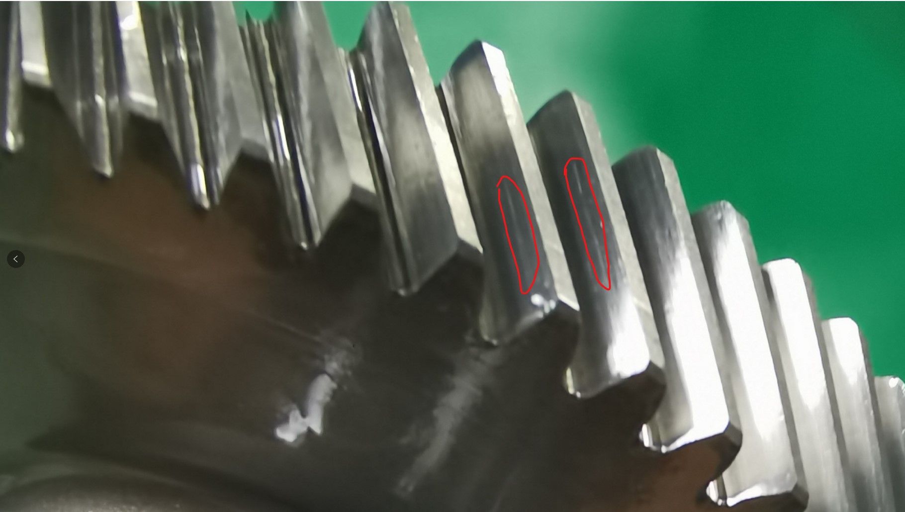

[磨齿] 磨齿振纹

砂轮选择是主要因素,其次是磨削进给量

齿面上出现振纹可能是夹具刚性或者砂轮动平衡不好

夹具刚性及机床液压的问题

换滚轮,横纹容易烧伤

这种算振纹吗?磨齿很多都有啊,别吓我

机床传动模块磨损,用μ表打下,手推Z轴,Y轴,X轴看看间隙大不大

如果有修行就取消修形看看,还会不会产生震纹

楼主最终结果找到原因了吗?
