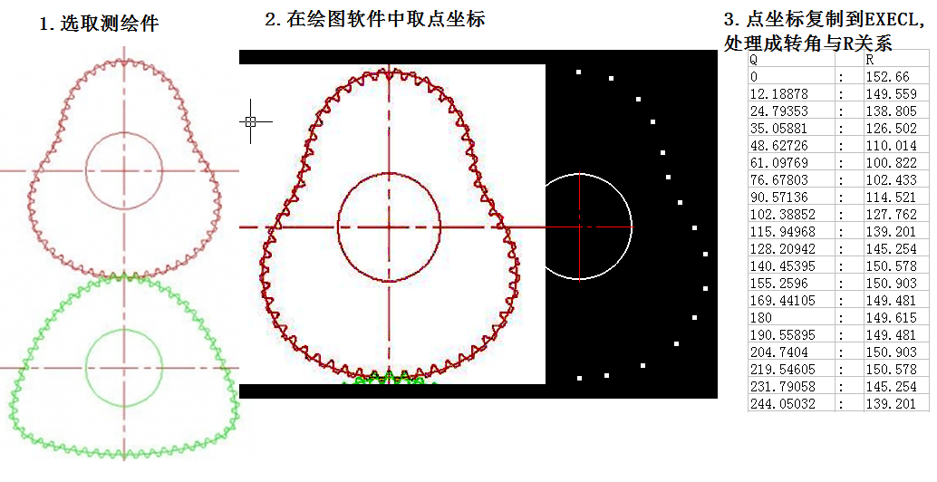

非圆齿轮测绘示例.
非圆齿轮也可以通过图片进行测绘,以charlie_hsi在本论坛发布的一张非圆齿轮图片为例,分几个步骤,就完成了.通过示例,可以明白,节曲线也可以输入一系列转角(用度表示)与极径R的离散数据表示.
