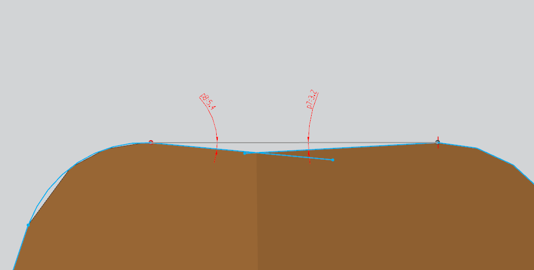

这样的刀片切出来齿轮并不是在一个平面上,但是我翻阅书籍后发现书上也明显不在一个平面上,这样的话切出来不是有个台阶吗?请问是加工过程中会摆出角度去掉台阶,还是本身的建模就存在问题。有没有加工齿轮这块的大佬啊.....
还是这一页,向心部分圆弧顶点
还是这一页,向心部分圆弧顶点

发表于 2019-11-13 08:04 | 显示全部楼层
实际刀具不像您画的那样,错刀距也大了。切大轮的粗刀一般会有中刀。

 楼主| 发表于 2019-12-10 09:38 | 显示全部楼层
可以通过修整图形,这样做出来的就是一个平面了,书上有。 但是我没加,因为最后加工完成后会在磨一次好像,是可以去掉的,哎,半吊子水平书上好多都没写清楚
