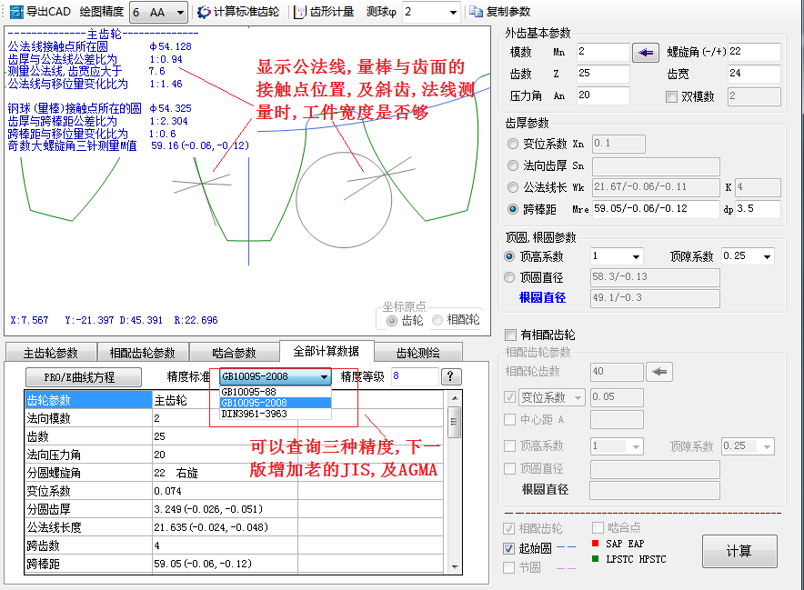

[软件] 重磅:一个很实用的齿轮,花键计算程序

hzy
有点不解:左图变位系数0.075,右图变位系数0.1,跨棒距怎么都是59.05,就按3根棒M3=59.0355?不知软件在何处出了毛病?  发表于 2019-11-7 14:56

发表于 2019-11-9 15:29 | 显示全部楼层
用了一下,算出公法线不对
