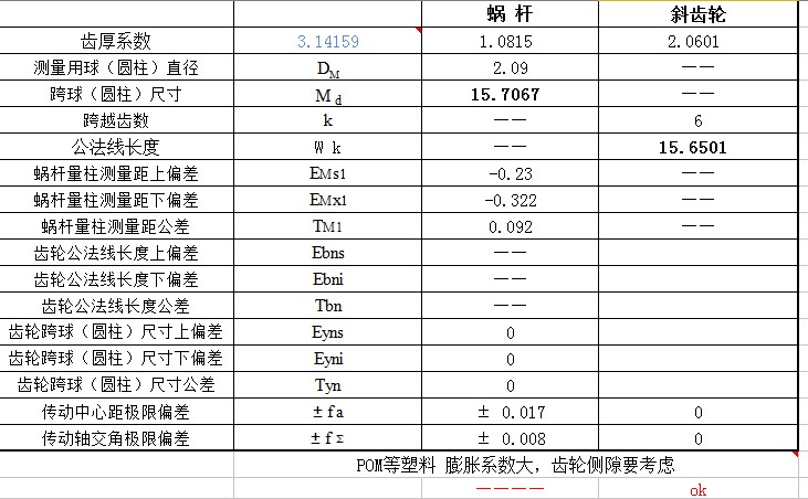

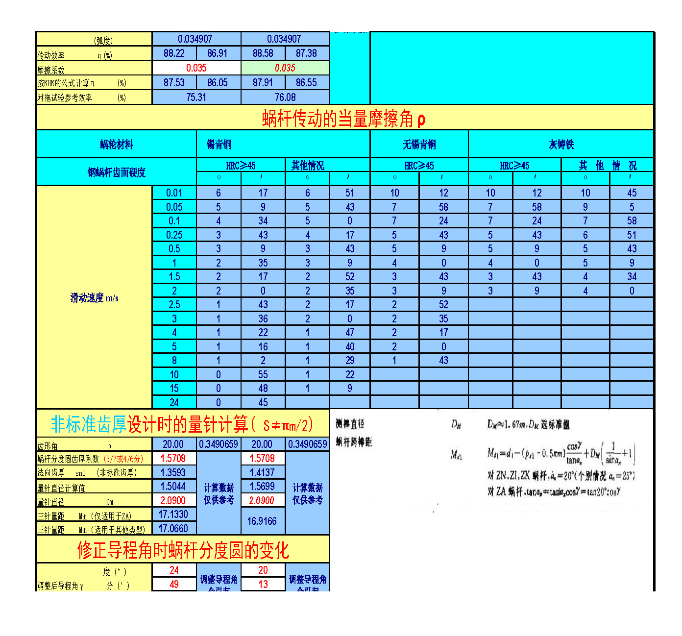

发表于 2021-1-28 23:29 | 显示全部楼层
用这个计算比较准,并且简单
蜗杆斜齿轮 2012 ZL 齿厚系数 计算 2021.01.28.pdf
166.26 KB, 下载次数: 19, 下载积分: 齿轮币 -2 枚
发表于 2021-1-28 23:30 | 显示全部楼层
这是斜齿轮齿厚与蜗杆的跨距
