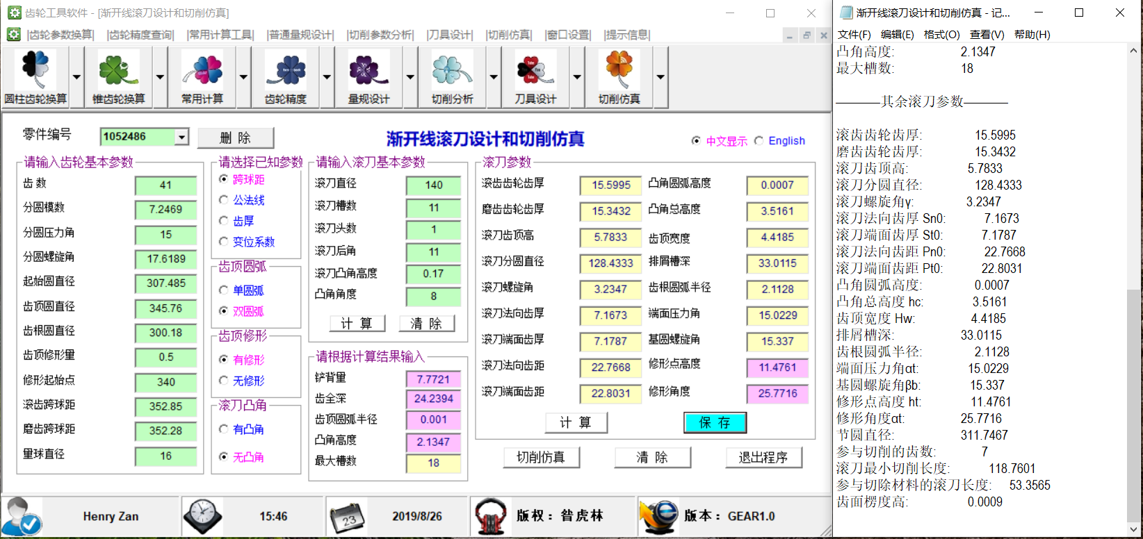

此次推出渐开线圆柱齿轮滚刀设计和展成模拟,主要包括:
1. 根据给定齿轮参数计算出滚刀的各项参数;

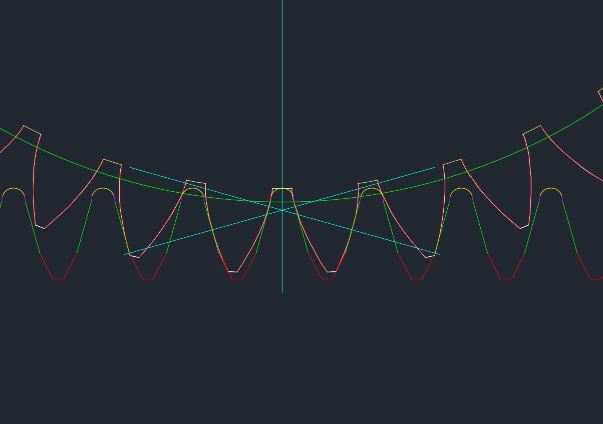

2. 驱动CAD生成齿轮和滚刀端面齿型,并展成出加工后的齿轮图形;
3. 可在生成的展成图纸中直接测量滚齿起始圆直径,后续(剃齿或磨齿)齿轮加工后的起始圆直径。同时也可测量滚后,剃磨后修形起始点,修形量等相关参数。
4. 也可根据需求生成蜗杆磨齿砂轮齿形和展成图形。
    计算结果经过多次验证,准确可靠。

"可在生成的展成图纸中直接测量滚齿起始圆直径"也就是说,先有展成,才能获得滚齿起始圆直径?
 楼主| 发表于 2019-8-27 08:48 | 显示全部楼层
是的!直接计算难度较大,最简单精确的办法就是通过图形获得。
纠正:简单,费时的方法是通过CAD图形拾得,精确,快速的方法是通过计算获得.
