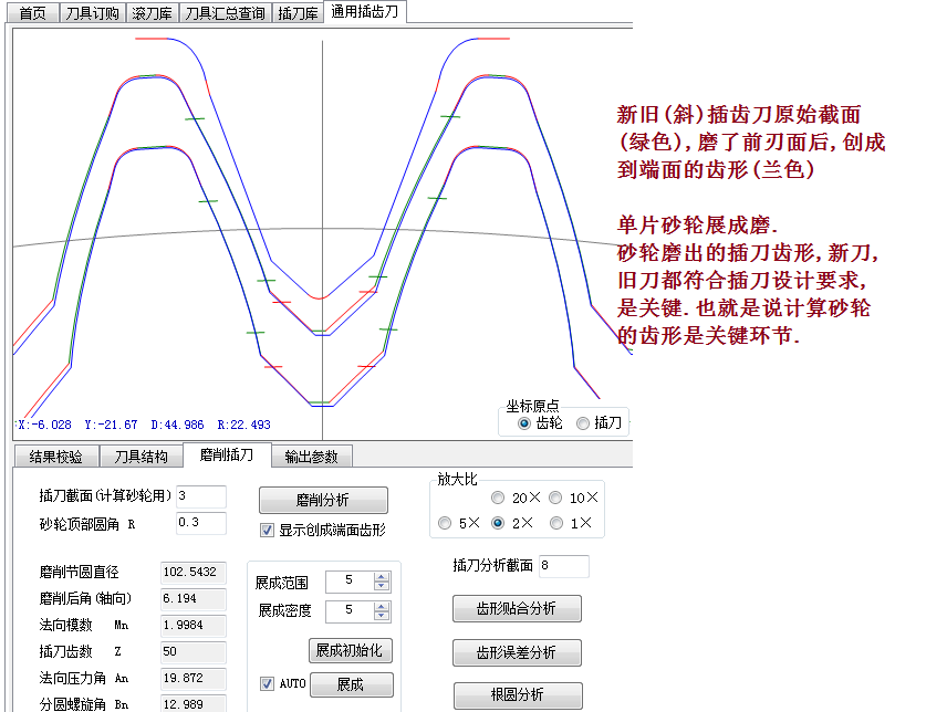

只适合渐开线齿形,但工件可内齿外齿,螺旋角任意(左旋,右旋,直齿),插刀螺旋角任意,也就是说,直插刀,斜插刀,车齿刀都可以通过齿模块计算.

 楼主| 发表于 2019-10-8 23:51 | 显示全部楼层
轴交角不相等,属于空间啮合,能否在平面上实现模拟啮合呢?
应该是可以的.
1.一空间曲线,根据中心距,求它对应的共轭曲线.
2.空间曲线,创成到工件端面,则就是交错轴的模拟展成.
