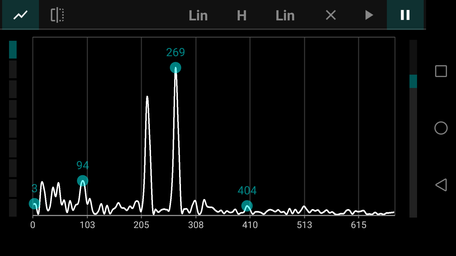

 楼主| 发表于 2019-6-19 10:22 | 显示全部楼层
 楼主| 发表于 2019-6-19 11:04 来自手机 | 显示全部楼层
轴频540/60=9赫兹,齿频25*9=225赫兹,二阶齿频450赫兹
290赫兹不知道是如何产生的?

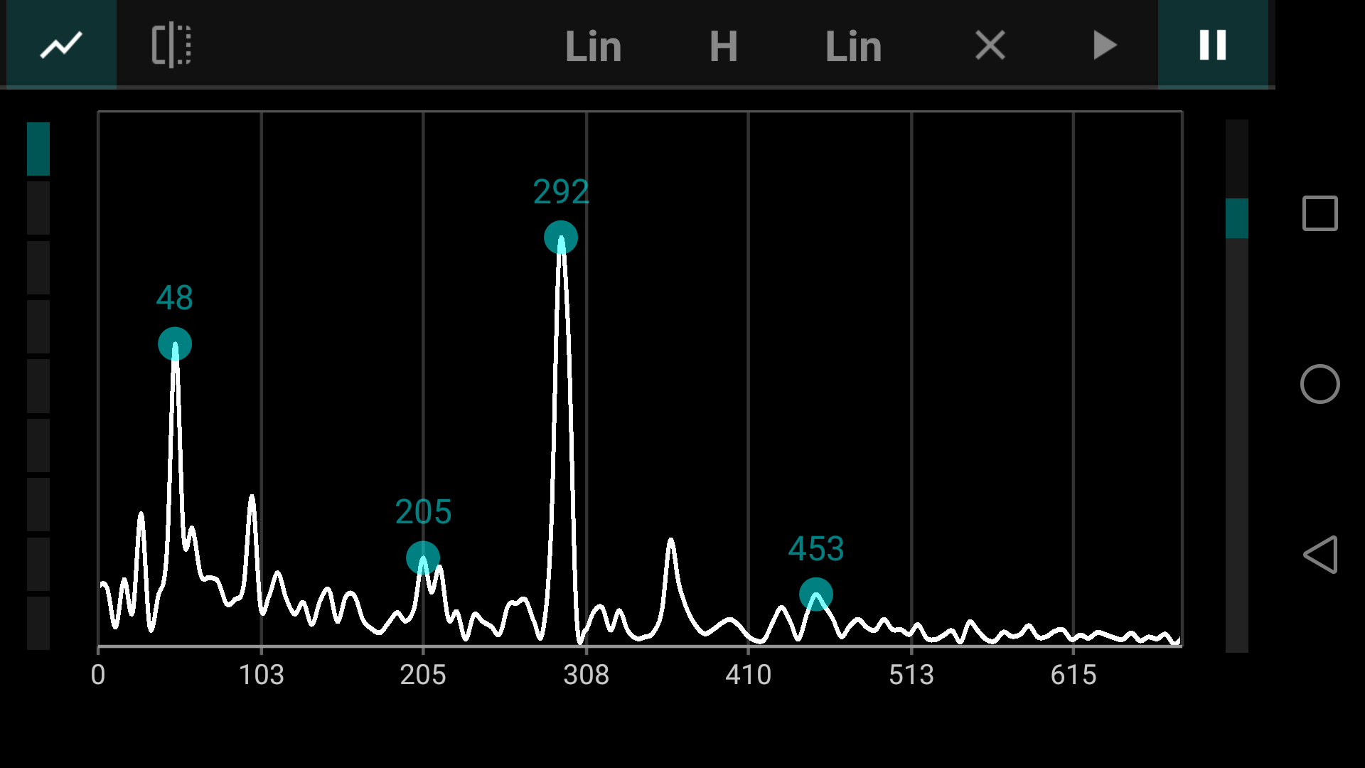

 楼主| 发表于 2019-6-21 13:35 | 显示全部楼层
低速情况下的噪声测试
3/4速度

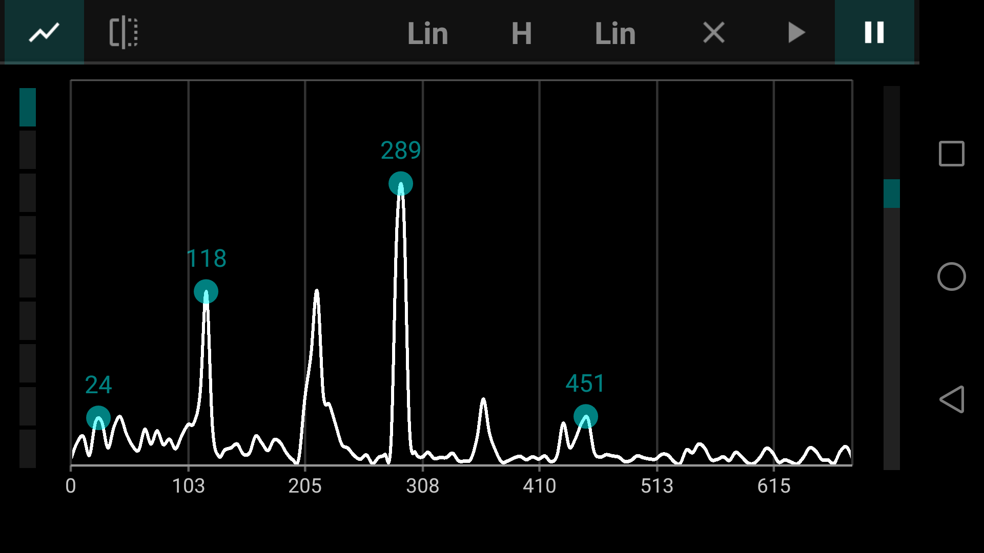

 楼主| 发表于 2019-6-21 13:37 | 显示全部楼层
降低到1/2速度下噪声测试
