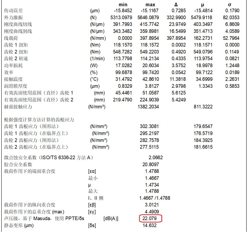

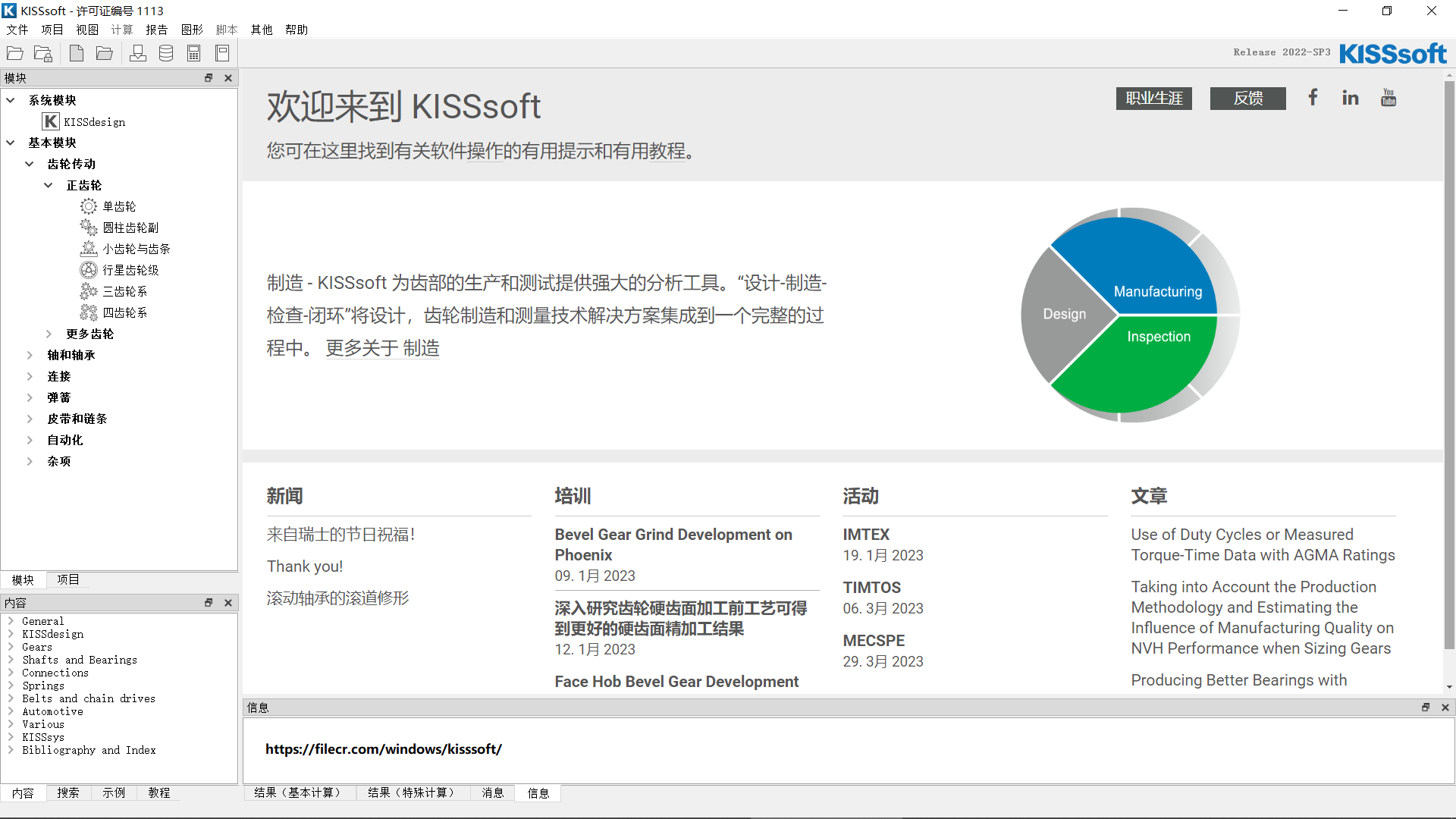

 楼主| 发表于 2023-1-10 08:48 | 显示全部楼层
zengxiaodong 发表于 2019-7-12 10:39
在齿宽减小到15.5,纵向重合度2.0时,用2018版进行接触分析的结果如下:
                           m ...
当年用2019Demo版进行了接触计算的对比,发现差别还是比较大的,打算用最新版的2022Sp3计算一下,看看效果如何?
