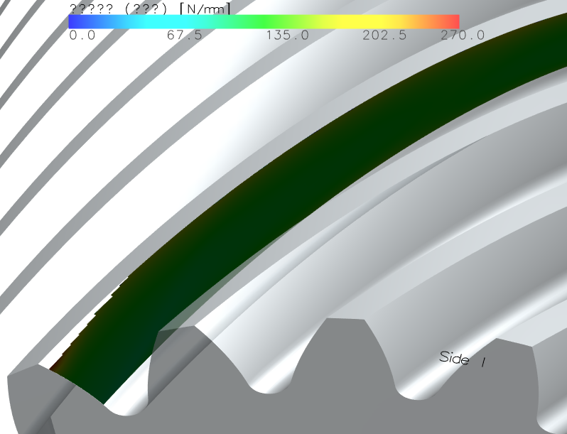

齿顶对角修形,K线图中表示不出来。
但是,齿面上法向线载荷的云图很明显可以看出对角修形的效果!
 楼主| 发表于 2019-8-1 20:03 | 显示全部楼层
齿顶对角修形要根据斜齿轮的旋向选择正确的端面,请注意看上贴图中的文字标记side 1,这是正确的修形部位。
如果选错了端面的话,也就是意味着修了不该修的齿顶对角,这样在两个齿轮啮合时会出现凹面与凹面的接触,这是极为忌讳的情形,导致严重的振动和噪声!
