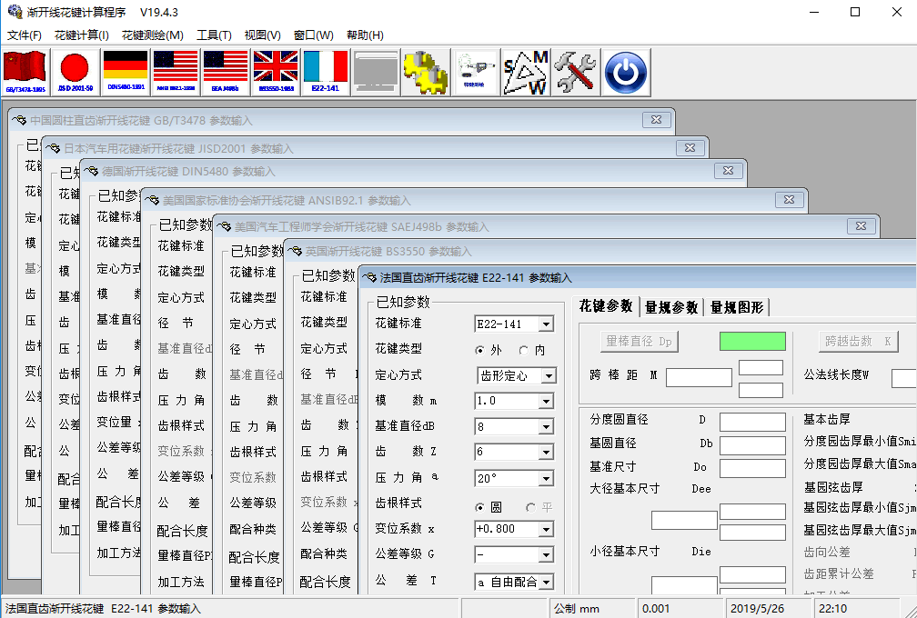

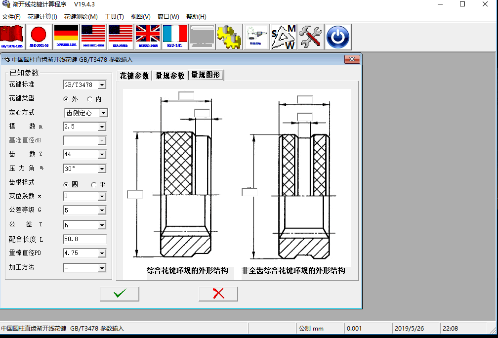

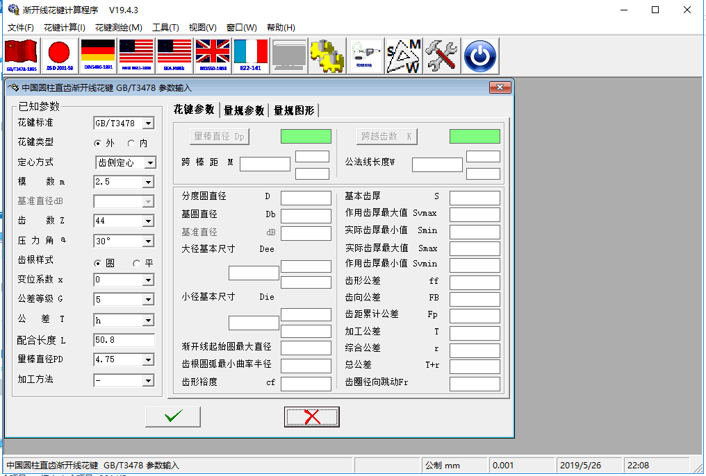

程序可计算中国 GB/T3478-1995、日本JISB 1602-61、日本JISB 1603-61、日本JISD 2001-59、德国DIN5480-1991、德国DIN5482-1973、美国ANSIB92.2m-80、美国ANSIB92.1-1996、美国SAE J498b、英国BS3550-63、法国E22-141、俄罗斯GOST6033-80的几何尺寸及检验尺寸;

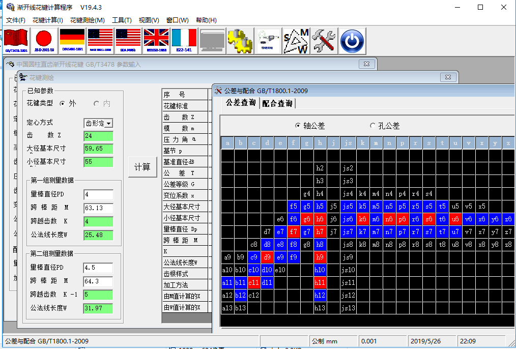

更新日志:
V2.2.0.9
※增加渐开线内花键的测绘模块;
V2.2.0.8
※增加矩形花键图形;增加光滑极限量规模块GB/T1957;
V2.2.0.7
※增加渐开线图形(未完成);GB1800公差查询显示错误;渐开线花键测绘增加实际值在理论范围内显示绿色。
V2.2.0.6
※修正ANSI标准中形位公差显示错误。
V2.2.0.5
※修正GB/DIN标准渐开线花键量检止规M值错误。
V2.2.0.4
※修正GB/T1144规格错误;增加JISB1601标准。
V2.2.0.3
※修正加工公差与综合公差显示错误;DIN5480标准中自定义齿数;修正DIN5482跨棒距错误。
V2.2.0.2
※优化挂轮计算表;GB1800公差与配合增加500mm以上公差。
V2.2.0.1
※优化主程序,优化运行速度,增加花键强度计算;外花键搓花键工艺坯料直径计算!
