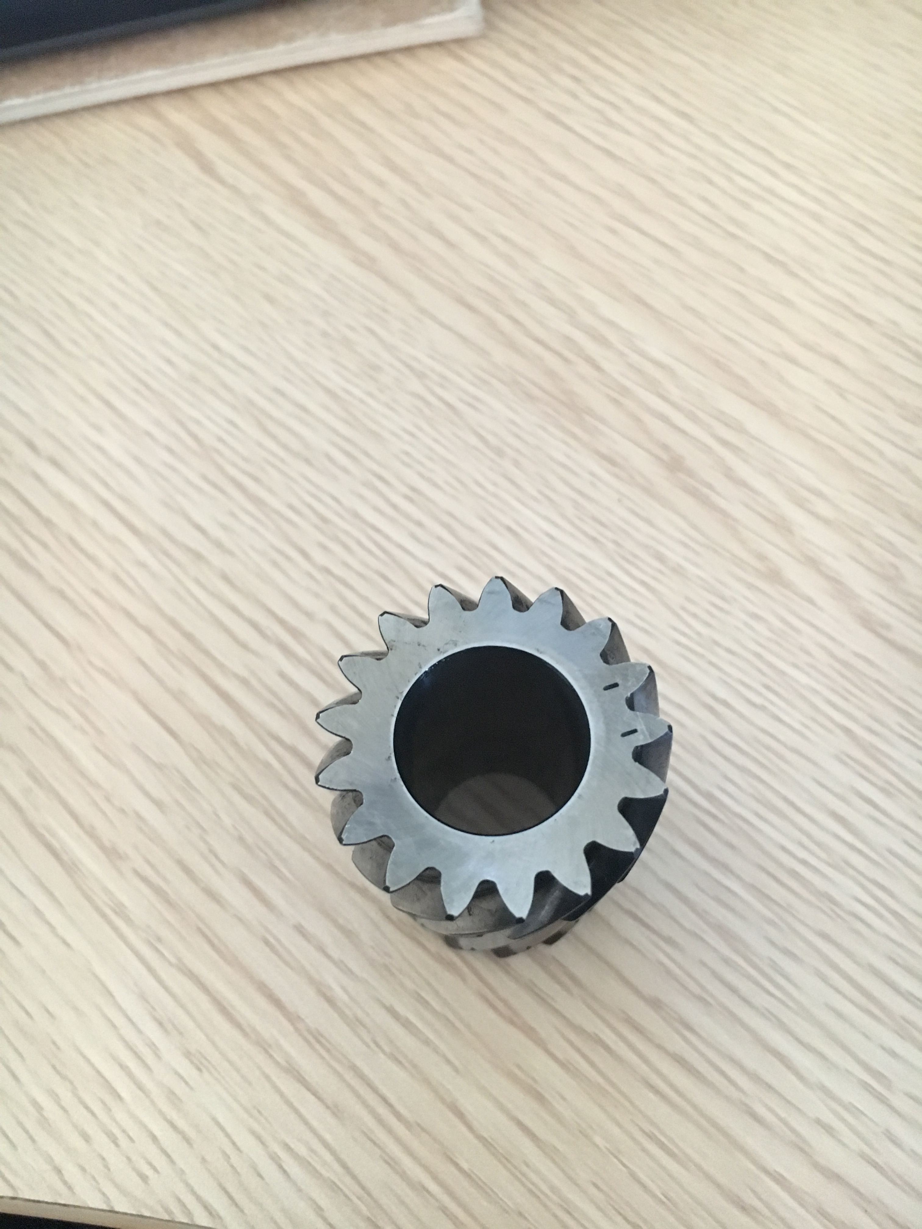

有大神知道这种双联行星斜齿轮怎么加工吗?

精滚出来的

两个齿轮都能滚吗

是的,不知两端面是什么样的

一个滚磨,一个插齿

端面是这样的。另外问一下,这种齿轮加工时是不是要考虑两个齿轮之间的角度关系,是不是要两个齿轮各有一个齿槽在同一轴平面内?

都滚齿吧……

看起来像一插一滚

如果没看错的话,这个就是一个斜齿轮,中间的齿部车掉了。

这是两个齿轮,大小不一样的
