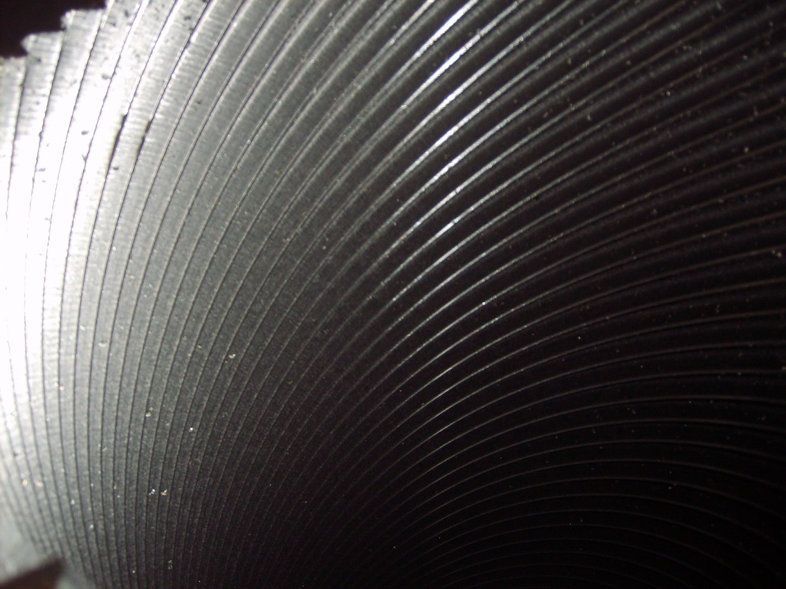

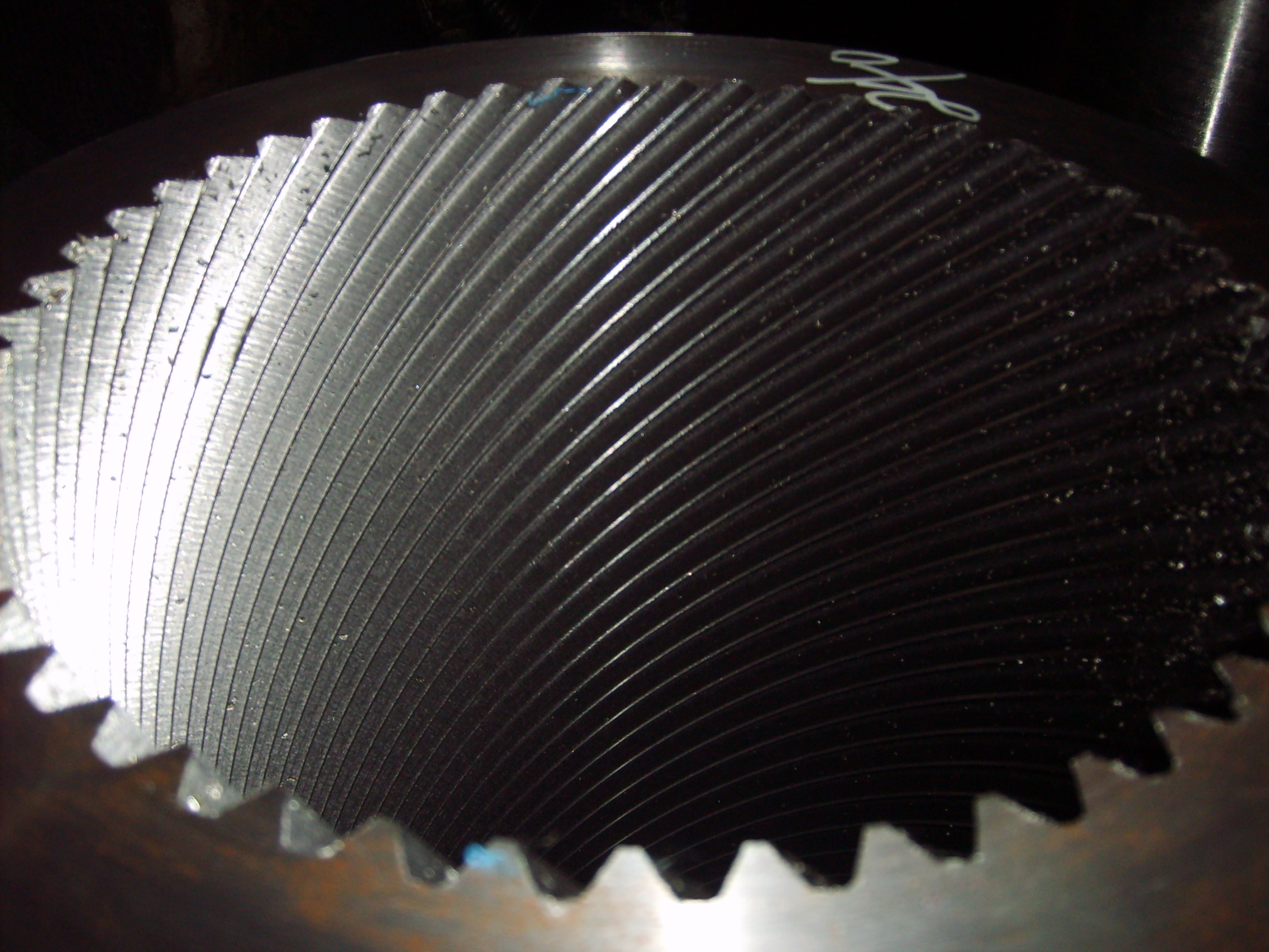

这个斜内齿是插齿的吗?有其他办法?哪里可以加工?

这个应该算螺旋的吧?有专门的设备的
发表于 2010-12-1 17:24 | 显示全部楼层
我觉得应该是用螺旋拉刀加工的。

线切割也可以做的
发表于 2010-12-2 16:24 | 显示全部楼层
应该是螺旋拉刀拉削加工而成的

什么部件上的零件?
应该是螺旋拉刀做的
