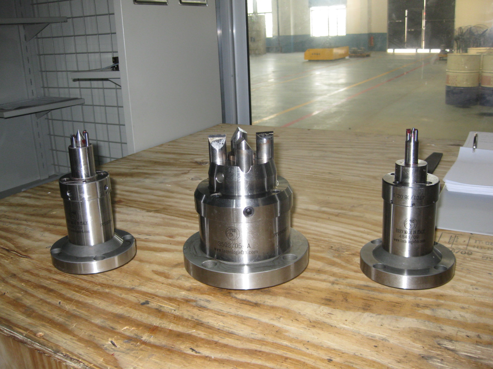

我们的驱动顶尖根据和机床的连接方式分为两种:1. 莫氏连接 2.法兰连接。根据机床的不同情况还可以通过卡盘夹持。
现在夹持工件直径15-55, 20-70的有现货。

 楼主| 发表于 2011-3-4 17:22 | 显示全部楼层
端面驱动顶尖
端面驱动顶尖
法兰式连接驱动顶尖实物照片。
