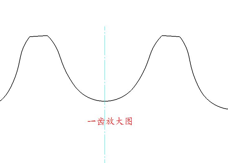

    计算的界面如下:
计算的数据如下:
    短节距传动用精密滚子链计算及链轮齿形计算输出文件

        计算结束时间:20:41:31
图如下:
文件是压缩的二维图,有兴趣的话可以一看。
49.rar (587.06 KB, 下载次数: 27)
