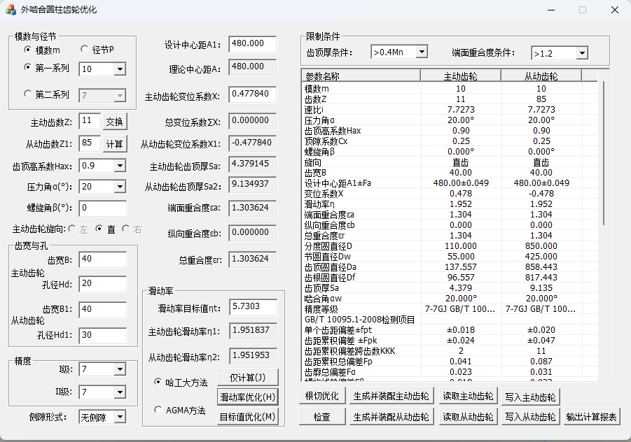

发表于 2025-2-9 22:39 | 显示全部楼层
你们都是用哪个软件来设计齿轮的啊
发表于 2025-2-15 20:48 | 显示全部楼层
zxqwhv 发表于 2018-3-12 10:38
m=10,Z1=11, Z2=85a=480,
变位系数1=0.35,变位系数2= -0.35,
标准齿轮。
这个设计,只是考虑了小齿轮不根切,如果x1=0.5 ,x2=-0.5会好些
