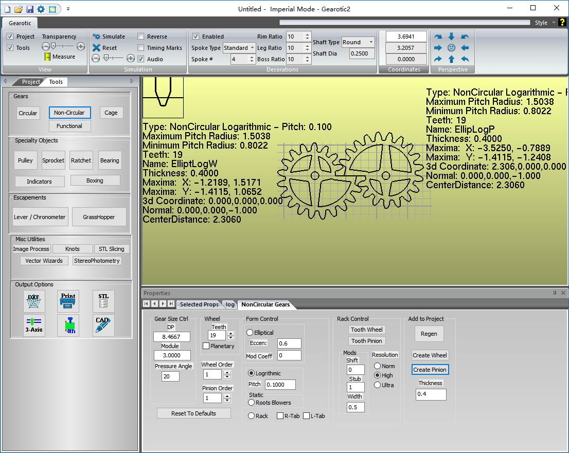

把书上的公式,用VB写好程序,生成的.

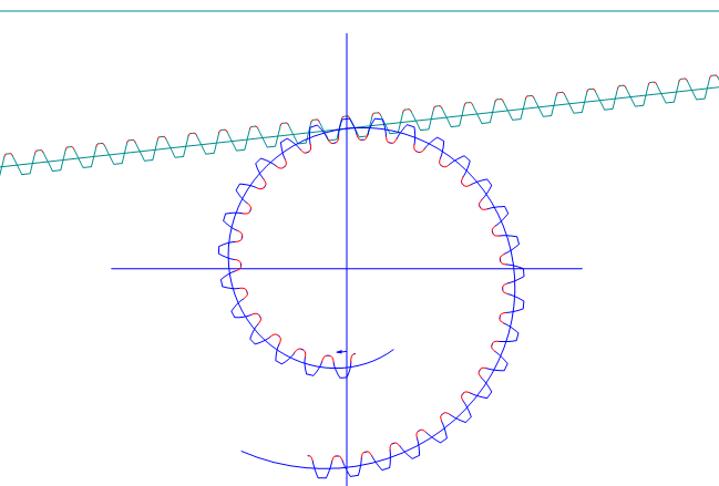

对数螺旋的相配件为斜齿条.
看上去有部分齿轮根部有点根切啊  发表于 2018-1-31 23:49

关键是怎么加工,不是设计的问题,加工方法决定设计!

阿基米德螺旋线齿轮
