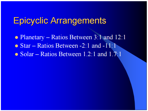

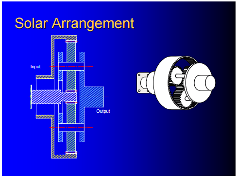

下面这个附件是个不错的ppt,供参考。欢迎大家讨论。
DesignEpicyclicGearSystems_JimMarsch.pdf (677.91 KB, 下载次数: 52)
下载来源:https://www.uts.com/ResourceCent ... stems_JimMarsch.pdf
发表于 2018-5-2 10:50 | 显示全部楼层
刚好看到gearsolutions上也是这么介绍的:
UTS_0908.pdf (2.49 MB, 下载次数: 23)
下载来源: http://gearsolutions.com/media/u ... Sept08/UTS_0908.pdf
网上有这样的说法/翻译:
epicyclic reduction gear of planetary type 行星式齿轮减速
epicyclic reduction gear of solar type 恒星式齿轮减速箱
epicyclic reduction gear of star type 定星式齿轮减速箱
