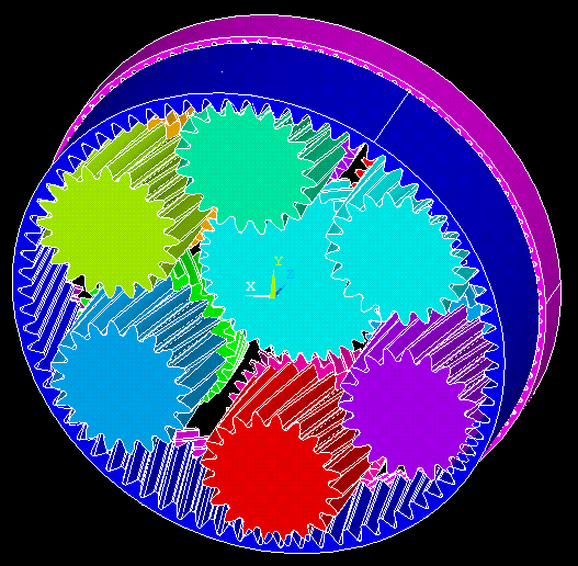

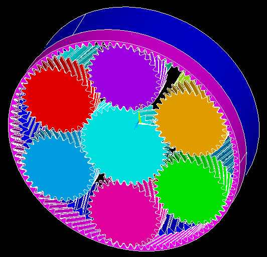

对应的RV-40E的外径为190毫米,厚度76毫米
而RV-30的外径也达到160毫米,厚度71.5,但是其额定输出转矩只有333牛米。
另外一个方案是4行星轮,可以作为对比选择,列出参数如下:
输出转矩400牛米,过载倍数200%,4行星轮,NGWN型
太阳轮19齿,行星轮31齿,内齿圈-81齿,模数1.25,压力角20度,螺旋角27.5度,齿宽9毫米,中心距36毫米,变位系数0.3697/0.2833/-0.9363
输出行星轮齿数27,输出齿圈齿数-83,模数1.25,压力角20度,螺旋角10度,齿宽23毫米,中心距36毫米,变位系数0.4023/-0.7870
这个方案的外径会增加10毫米,也就是可以小于160,但是效率明显会提高,大概可以增加5个百分点!
