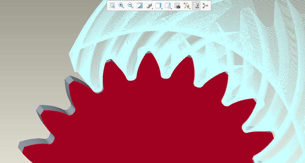

我做的直齿轮模拟,看上去是对的。为什么斜齿轮不对呢?
斜齿轮法向模数和只齿轮参数一样,
齿轮滚刀截面也一样,
为什么斜齿轮不对呢?
是位置没有放对,还是刀具不一样?
请老师们给看看,谢谢!

既然是法向就应该将包络出来的齿形放在法向上看,端面上肯定是不一样的。

我是放在法向了,放上去就看到不对劲,有干涉的感觉。

法刀线放在法向上,包洛后的滚刀线不在同一平面上.

代码发过来,我帮你调……

端面模数
