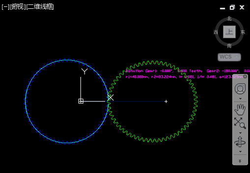

请教各位大侠:一对标准正齿轮,模数=2,齿数相等=60。齿轮孔都偏心20mm,请问能啮合吗?需要变位或调整吗?

f.rar (144.38 KB, 下载次数: 13)
发表于 2017-5-22 21:10 | 显示全部楼层
图形重叠干涉了 .

如是固定中心距,则不能啮合.一个是标准正齿轮+偏心,另一个则只能是非圆齿轮.

楼上的正解,两个偏心齿轮单独是无法正确啮合的。

两个相同的标准偏心齿轮啮合,,中心距有变化.
  一个标准偏心齿轮,另一个非圆齿轮,可中心距固定.
