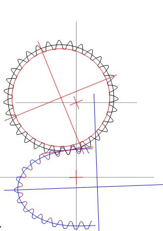

非圆齿轮插齿加工,有一麻烦的问题是插齿退刀干涉.有一论文提到偏心装插刀的方法.
本程序则是可以偏心装插刀,偏心装工件,插刀可以是新或旧的插刀(即插刀与工件啮合属角变位,两节曲线不重合).同时显示退刀干涉的的指标"退刀夹角"数据(退刀夹角是指让刀方向与啮合节点法向方向之间的夹角,圆柱齿轮加工是0度)
其它条件不变的情况下,通过偏心装插刀,退刀夹角可降到12度,如下图,当然,通加改变插刀齿数,工件偏心装,则还可进一步下降.
插刀与工件均偏心时,插齿模拟
同样,在插齿啮合过程中,任何位置,都可进行包洛

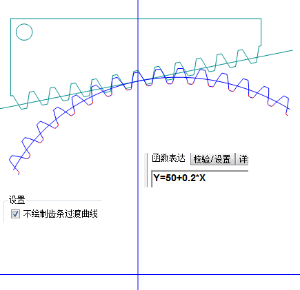

已知齿条节曲线为一直线,如下图

对于数控三轴联动的插齿机,也可以加工齿条,不限制齿条是直线或曲线.
加工齿条需特别校验退刀干涉.调整齿条旋转中心或插刀旋转中心.
