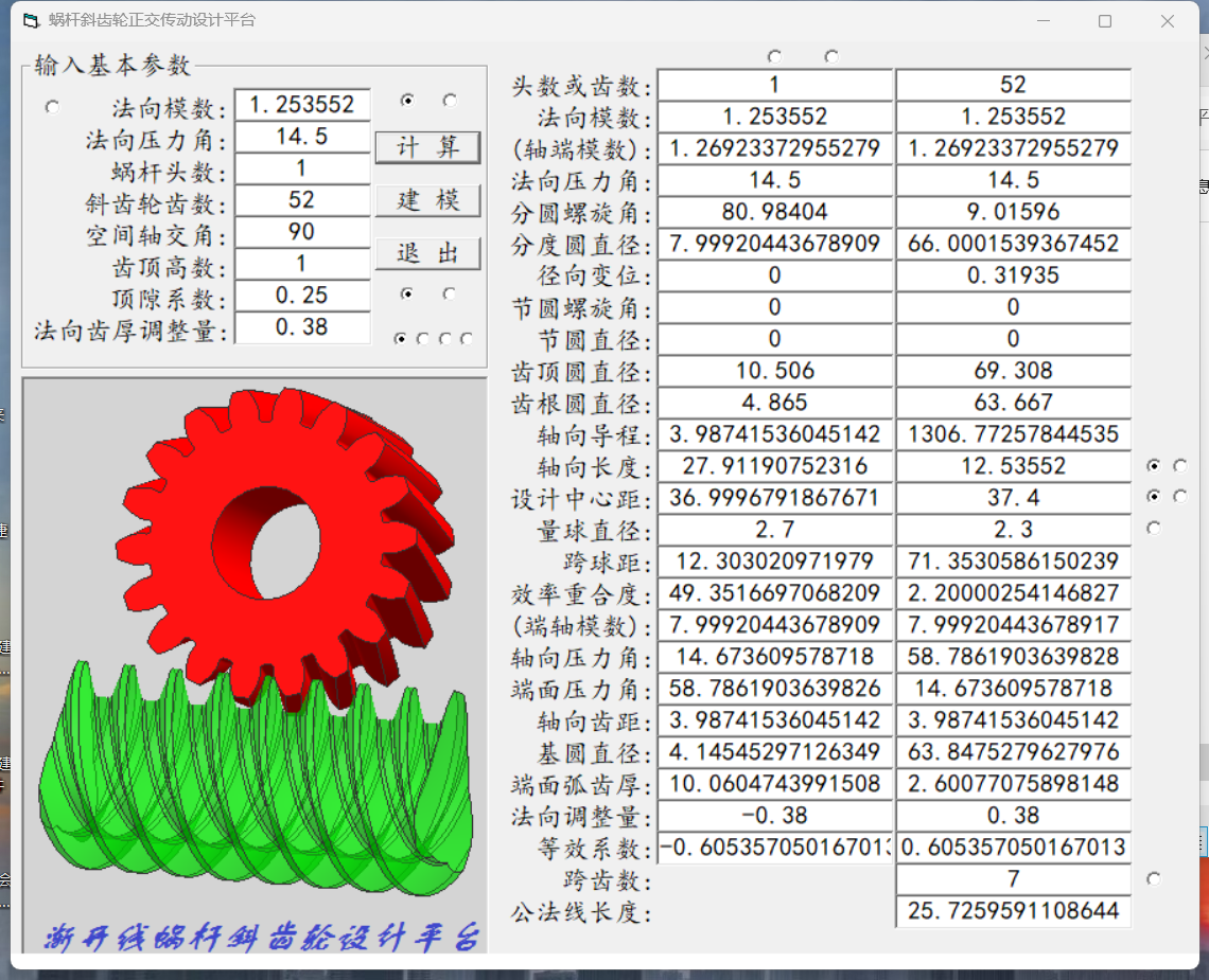

普通圆柱蜗杆与斜齿轮啮合的计算

空间异面直线轴线螺旋齿轮啮合的机理,这样计算出来的,属于空间啮合无侧隙计算,前提就自然是渐开线蜗杆与渐开线斜齿轮啮合。
在民间,还有一种就可称为分度圆原理,在取零变位,或者是较小总变位系数时使用,特点是渐开线蜗杆与斜齿轮的分度圆假设是相切的,各算各的,利用了渐开线齿形的中心距可分性和啮合角可变性,计算出来的结果,从原理上不符合空间异面直线轴线的啮合原理,不是空间无侧隙啮合,但考虑到蜗杆与斜齿轮在加工时通常都是减少了齿厚,留出了足够的间隙 ,所以安装后并不见得会造成干涉。从这二条出发,甚至可以得出这样的结论,蜗杆分圆螺纹升角与斜齿轮分圆螺旋角完全可以不相等,甚至是在某一区域内是任意的。这样只要把设计制造好的壳体各中心距的垂直度控制好,通过对斜齿轮分组的办法,得到高质量的装配结果,前提是螺杆的各项精度指标,斜齿轮的各项精度指标都符合要求,如果蜗杆和斜齿轮本身精度不够,甚至是很差,那做出来的东西,大概率是噪音超标,效率低下的。
发表于 2024-6-17 08:46 | 显示全部楼层
下面就是同样的参数,用不同方法计算出来的结果
这个计算是用的分度圆原理,中心距取为37.4后,把产生的径向变位系数都分配给斜齿轮,斜齿轮的原设计分度圆螺旋角不变得到的参数做图后,按图加工各零件,在标准的中心距下,可以得到一组很好的传动。
这是根据空间螺旋齿轮啮合原理设计的理论计算,在总变位系数不为零时,斜齿轮的分度圆螺旋角发生了变化,但在装配时,设计符合空间啮合原理,也同样保证了产品正常安装。
综合以上二种方法,蜗杆不变,当斜齿轮的螺旋角发生改变时,在同样的安装距下,都可以正常啮合,而斜齿轮的螺旋角一个是8.1897,另一个是9.01596,那个,理论上在这二个角度包容的范围内,应该斜齿轮都可以正常啮合,是不是这个道理啊?

楼主你好,有个小问题想咨询下,我查阅了很多手册,都没有找到蜗杆带有变位系数的几何尺寸计算公式,说的都是斜齿轮变为,蜗杆不变位。麻烦问下有蜗杆带变位系数的公式嘛
