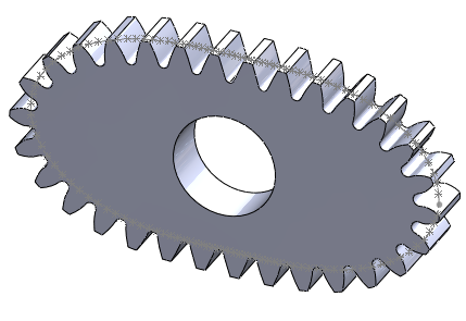

GearTrax椭圆体验
可见齿根的过渡曲线有待改进

1.好象应叫"半中心距".
2..两齿啮合,左右齿面各有8处根切,4处根切后,起始圆不够 .  结论:GEARTRAX 计算,绘椭圆不是很精确.

不知道根切公式怎么写的了,有可能算的是啮合根切,不是加工根切的,懒得看了
根切图

是二阶椭圆,Beta版的
