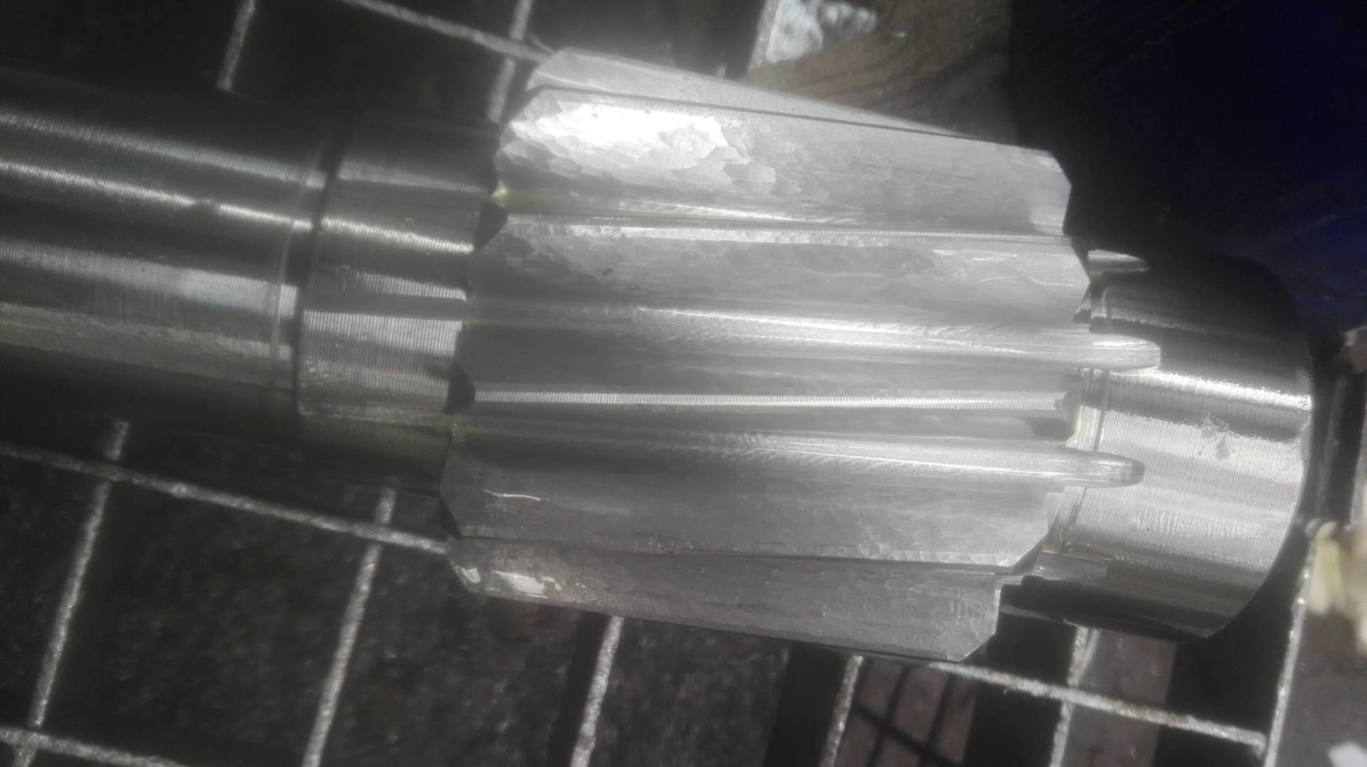

发表于 2018-8-28 19:21 | 显示全部楼层
140949921037428810.jpg 我的也是这种情况,齿面一边有竖印,一边没有。机床是重庆YX3120,没有平衡油缸,主轴的间隙排过,更换的新轴承,工作台也检查过了,没有问题,刀架导轨斜铁也不松。求大神指点。
发表于 2018-12-25 08:10 | 显示全部楼层
应该是在切削过程中,主轴的轴向串动较大;再就是滚刀没有夹住
发表于 2019-1-12 13:04 | 显示全部楼层
这是不规则的啃齿,如排除机床间隙的原因,基本为材料与切削参数不匹配,及滚齿刀具排削不畅的原因,可试试降低效率或加大冷却
