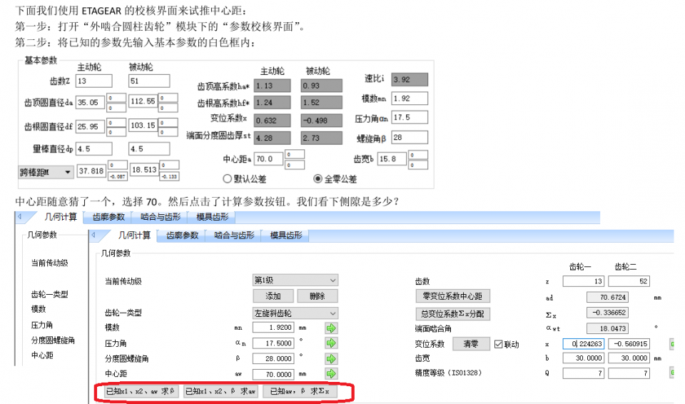

henrymao 发表于 2016-12-13 09:54
没人说好也没人说坏吗?没人愿意就这块交流吗?
好几年了 ,这样的也敢发 !
基本齿廓 ,螺旋角 ,变位系数  中心距 之间一定需要协调
 楼主| 发表于 2020-12-22 21:54 | 显示全部楼层
niuershiye 发表于 2020-12-22 20:37
好几年了 ,这样的也敢发 !
不明白你的意思,不如把话讲的更开些,不要藏在噎着,要表达什么还要靠猜的。
问题是什么?正确的是什么?讲明白这些才能交流么

 楼主| 发表于 2020-12-23 10:10 | 显示全部楼层
要先论证37楼的知识局限性之前,我们要先把他引以为傲的软件功能的底给扒一扒,看看有多少技术含量,是不是真牛。
我们先来看第一个按钮:
已知x1,x2,aw(实际中心距),求β
翻开机械设计手册第二卷,看8-22页上的公式,我们就能找到答案了。
xnΣ=x1+x2
然后看公式:
xnΣ=(z1+z2)*(invαt’- invαt)/(2tanαn)
z1,z2, xnΣ,an(法向压力角)已知,那么我们可以得到invαt’- invαt的数值
根据机械原理上的渐开线函数我们知道:
invαt’=tanαt’-αt’
invαt= tanαt-αt
invαt’- invαt= tanαt’-αt’-( tanαt-αt) 式1
有手册上的一个公式:
cosαt’=a *cosαt/aw 式2
a=0.5*(d1+d2),分度圆公式我就省略了,这里的a是已知了
所以此时式1和式2是2个未知量,2个等式,那么解方程后我们就知道αt’和αt分别是多少了。
然后有tanαt=tanαn/cosβ
轻松求出β是多少。
然后我们看第二个按钮,已知x1,x2、β,求aw
xnΣ=x1+x2
tanαt=tanαn/cosβ
invαt= tanαt-αt
那么invαt’是不是也知道了
invαt’=tanαt’-αt’
就求出αt’
cosαt’=a *cosαt/aw
那么aw也求出来了。
第三个按钮就留个悬念吧,相信看懂上面的过程了第三个自然也是没有秘密的。所以从上面的过程看出,其实他的这三个按钮不需要你了解齿轮,只有能找到书上的公式,会变换就能求得答案。所以也是看不出这个软件编辑者的水平的。
