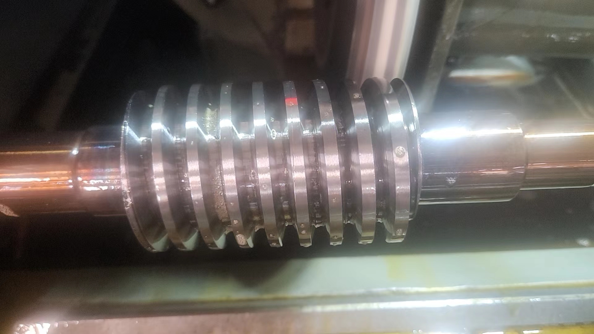

[齿条] 双导程蜗杆
发表于 2023-8-29 16:25 | 显示全部楼层
双导程蜗杆是基于加工精度的提高很难,只能通过变通的方式来解决侧隙问题。
这种蜗杆,只能适用于机床配件。常规的使用,不太合适!
 楼主| 发表于 2023-8-31 08:03 | 显示全部楼层
这种蜗杆,只能适用于机床配件 ...
的确,所以贵,长度175,齿顶圆32的蜗杆,一般的价格最高就100,  如果做双导程,用于机床回转工作台,价格1000多
发表于 2023-8-31 19:40 | 显示全部楼层
hxhzzg1 发表于 2023-8-31 08:03
的确,所以贵,长度175,齿顶圆32的蜗杆,一般的价格最高就100,  如果做双导程,用于机床回转工作台,价 ...
我还是幼稚了,340长 齿顶圆70  m4    我们才几百
 楼主| 发表于 2023-9-1 09:05 | 显示全部楼层
关键是精度值钱,比喻双导程蜗杆精度能做到DIN3, 齿面粗糙度Ra0.3,
发表于 2023-9-1 09:15 | 显示全部楼层
双导程蜗杆加工精度的提高很难,
发表于 2023-9-1 13:27 | 显示全部楼层
精度提高,成本自然高
发表于 2023-9-5 15:07 | 显示全部楼层
双导程都没有到达三级大部分都是6级个别五级。双导程没有想象那么高,高精度DD马达好得多
 楼主| 发表于 2023-9-5 15:53 | 显示全部楼层
那估计是鼓吹的,具体数据没看到, 说陆联的,MAtrix的螺纹磨,能干到DIN3,应该是推销买设备
发表于 2023-9-6 10:25 | 显示全部楼层
这个不是假的陆联收购了,但蜗轮要做到3级那也相当困难。箱体 轴承 装配各个是难
发表于 2023-9-6 13:12 | 显示全部楼层
双导程蜗杆配的蜗轮是否也要用双导程的滚刀加工呢? 我想就是正常的蜗轮也是可以消除间隙的。
