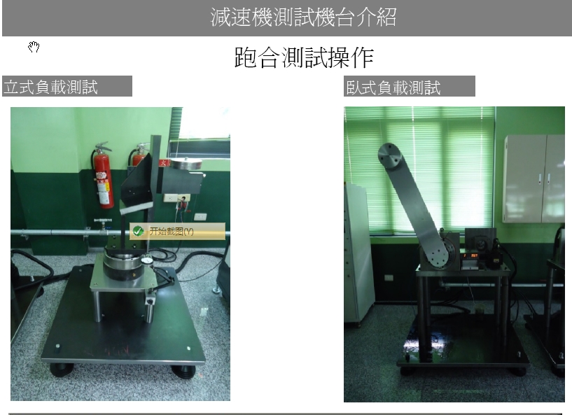

  •       来自台湾RV减速器制造专家--CHIENWEI建韦,在近40年精密模具加工的经验,在RV减速器近5年时间的厚积薄发,利用现有成熟的RV减速器的制造经验,历经近3年时间的研发,现正式推出关节减速器的官方测试平台。
          有兴趣的朋友可联系139-2380-2920陈生;

您好,我想问下这个检测标准是什么?或是根据哪个国家标准需要做这几项的检测?

你好,关于你提出的关节减速器的测试平台,我们参考的是德国VDI3441的技术规范,由于关节减速器最早使用于机床行业,原先德国制订的标准就是以机床的技术要求来制定标准的,后来关节减速器大规模应用于机器人上面,但技术规范也没有作更新,所以目前关节减速器行业的检测还是参考原先VDI3441的技术标准!
