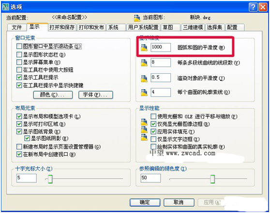

1.找到AutoCAD菜单,工具---选项,打开CAD配置对话框。
2.选中“显示”选项卡,将“圆和圆弧的平滑度”值设为1000。
3.再打开相应的dwg文件,用重新生成命令“regen”,大功告成!具体如下图。
