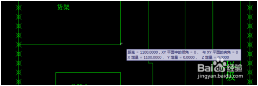

CAD使用中,有时为了方便不出差错,往往会先查看线段的长度。小编根据个人的实操经验,向大家分享两种方法。
方法一:
以下图文件为例。
第一步:在命令行中输入“di”,按回车键。
第二步:选择任意一条线段,鼠标连续选中线段的两个端点。指定第一点,为该线段端点,指定第二点为该线段的另一端点。如下两图所示。
第三步:按回车键,会出现文本框,如下图所示。
方法二:
第一步:用鼠标选中该线段。
第二步:在命令行中输入li。
第三步:按回车键。
第四步:出现文本框,文本框中有你想要找到的长度。
