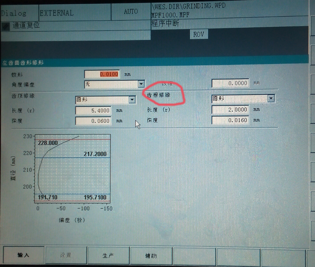

问题:成形磨齿机加工齿轮轴时,齿形精度报告中左齿面渐开线下部分齿形外凸,右齿面较好,两侧不一致。在右图所示进行齿根修形设置后,齿形没有变化,怀疑金刚滚轮问题,将R减小也没有改变齿形。问题究竟出在哪里?谁能解决?
零件模数12,齿数19,压力角20度,滚齿使用的普通滚刀,需要修磨齿根。出现上述问题时全齿包括齿根及过渡曲线已经全部磨削见白。

 楼主| 发表于 2016-2-26 10:45 | 显示全部楼层
是用的单面磨削,输入修正参数后对齿形没起作用。
对大点的盘形齿轮起作用,直径小点的齿轮轴不起作用。
发表于 2016-2-26 21:27 | 显示全部楼层
估计你需要调整磨齿时输入的渐开线起始圆直径和齿根圆直径,将齿根圆直径稍微减小,渐开线起始圆直径也减小到192位置,这样将刀具齿高拉长,可以修出完整的齿根曲线,才能达到将根翘消除,试试看喽
发表于 2016-2-26 21:29 | 显示全部楼层
可能需要调整磨齿时程序输入的渐开线起始圆直径和齿根圆直径的参数,这样拉长刀具齿高,可以将齿根曲线完整修出,才可以将根翘消除,试试看喽

发表于 2022-4-16 14:11 | 显示全部楼层
1、可能是因为程序输入的渐开线起始圆直径过高,降低渐开线起始圆输入的数值,式一下。
