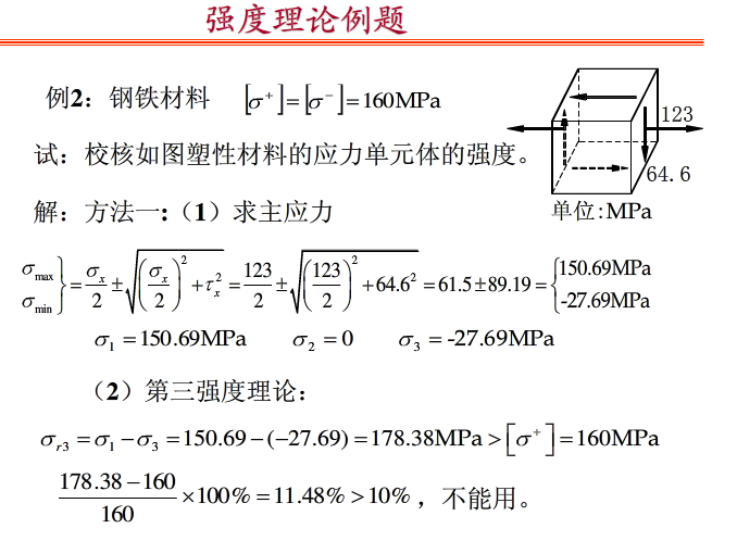

对于金属材料,到底是塑性还是脆性,看一下教科书中的例题。
  从这个例题中,我们看出如下的结论:
(1)钢材是塑性材料;
(2)题目给出的是二向拉伸不是二向压缩
(3)采用第4强度理论计算的结果更合理一些。

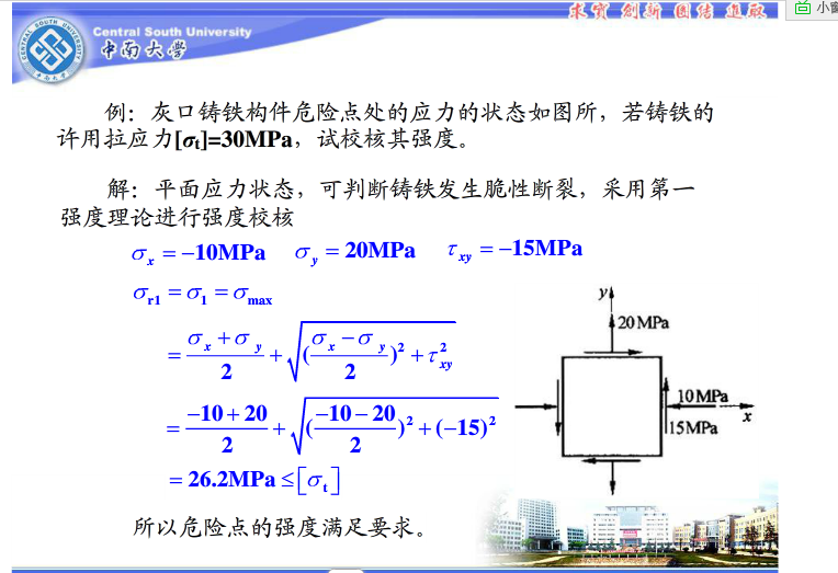

这里再引用中南大学的一个PPT文件来给出2个例子:
【1】第1个例子:材料是灰铸铁,脆性材料,应用第1强度理论
【2】第2个例子:材料是钢,塑性材料,采用第3和第4强度理论校核
