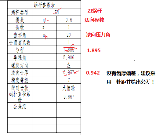

各位大哥、大神好!下图是我根据样品设计的蜗杆齿轮,请帮忙看看有没有问题,强度够不够,蜗杆是POM,斜齿轮是PA66+15%GF,蜗杆未减薄,转速约10000转每分钟,斜齿轮也没有加厚,实际中心距是22。以下是蜗杆及斜齿轮参数,请各位帮忙看一下,不胜感激!!
蜗杆参数
蜗杆参数
斜齿轮参数
斜齿轮参数

加了大哥的QQ,真是谢谢大哥的耐心解读了

建模的图片与过程:

好的,能达到30%左右,差的,估计会降到10%以内。
渐开线蜗杆配斜齿轮,效率比较低,与零件的精度,齿面粗糙度,材料,装配的位置,实际中心距的控制,润滑剂的选择,等等因素有关,但总的效率不会太高。主要原因我认为是属点啮合,蜗杆转速越高,越容易产生早期磨损。这种磨损且没有自适应性。
