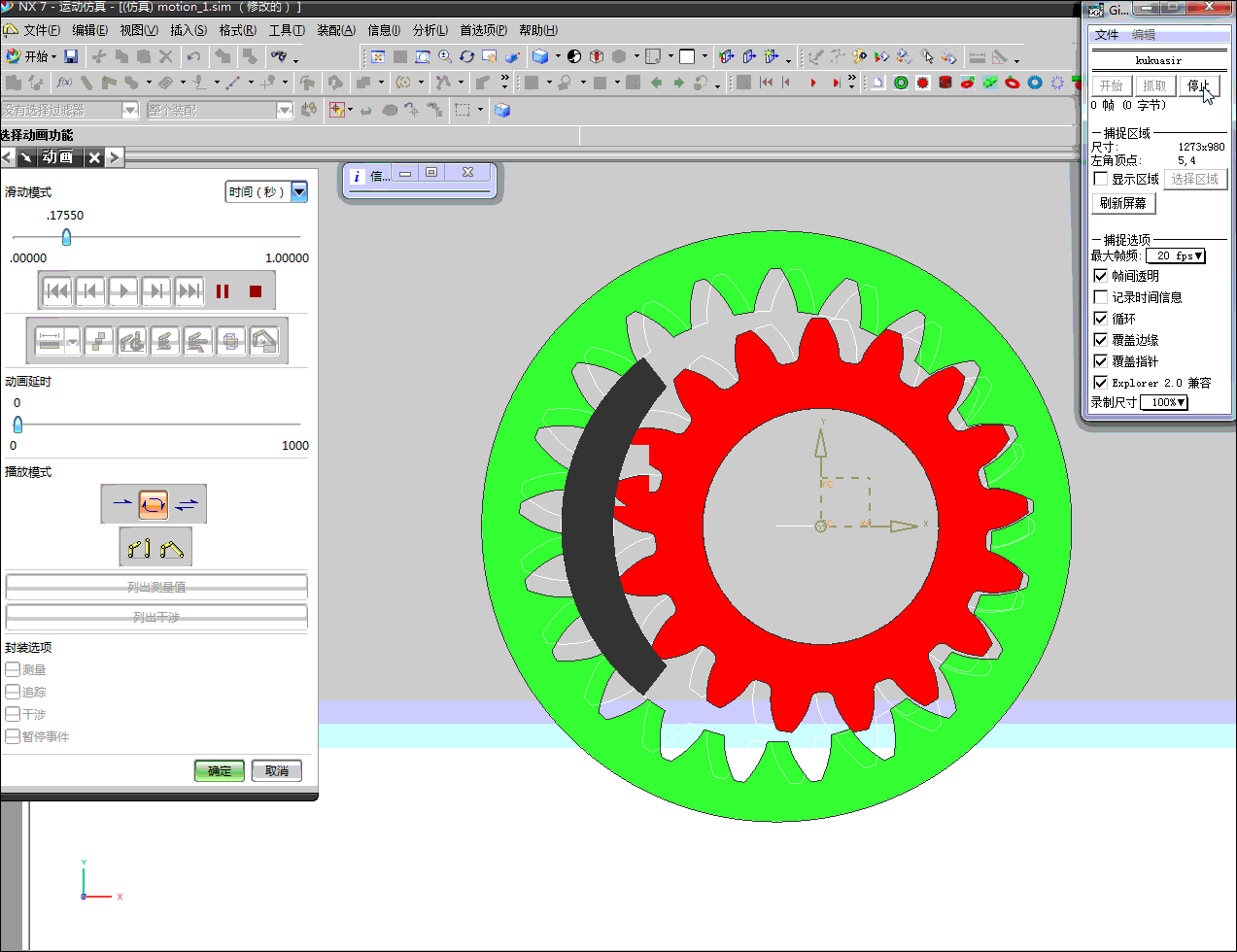

发表于 2016-9-1 07:54 | 显示全部楼层
内啮合油泵的较优秀齿形设计。

                费师傅你好,祝新年身体健康,家庭幸福。
                 请教几个问题:  1.图示中的内啮合大小齿数差很小,虽有变位和齿高的调整,不知道转动是否会干涉呀?                                        2.你的齿圈(齿形凸)和我们常用到的齿圈齿形(凹)不同,这是什么原因吗?
