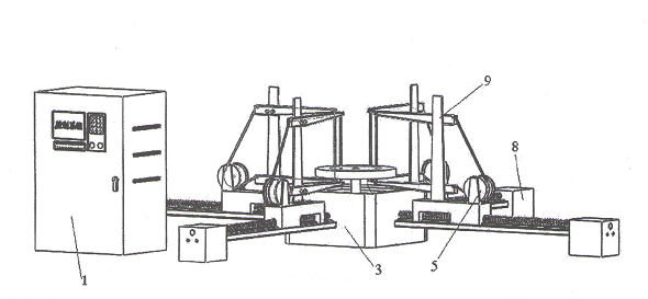

用这个加工非圆齿轮是不是能方便一点啊!

发表于 2015-7-8 11:22 | 显示全部楼层
估计这几个臂要调整好难度挺大的

发表于 2015-7-9 11:24 | 显示全部楼层
上拖板X,Y,下拖板X,Y,再加上回转A轴。五档联动。理论上可以加工出斜齿轮来。即齿面凸形的斜工件均可加工出来。
这只是理论上通得过.但要成为现实,还得解决好以下问题:1.切割G代码  2效率 3精度 4粗糙度。
多臂对于斜齿轮意义不大。

发表于 2015-10-12 21:01 | 显示全部楼层
完全不实用的想法,因为线切割钼丝比较容易断,只要一个断了,其他都要歇菜,太浪费效率了!
发表于 2015-10-12 21:09 | 显示全部楼层
这样的斜齿轮,包括直齿锥齿轮,我都已经实践过,完全可以的。
