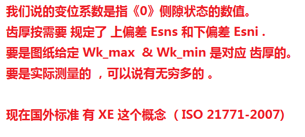

发表于 2015-4-27 11:20 | 显示全部楼层
