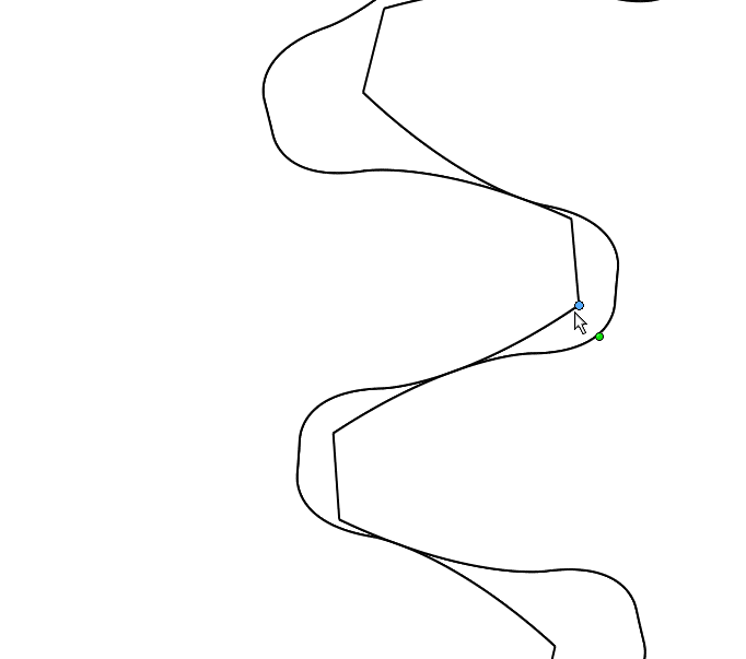

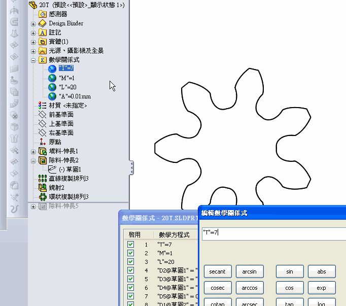

楼主你好,画这个齿轮是什么原理,能不能简单的讲解一下呀,我下下来了,看了这个齿轮,相当于是画一个圆,然后把滚齿刀的形状放上去然后倾斜了一个极小的角度,通过阵列种方法模拟他通过分度圆的渐开线切除的轨迹形状。但是我搞不懂那个直线复制排列(简体中文里叫线性阵列),选择了随形变化(简体中文版里的名字),居然可以选择尺寸为阵列方向,而且我试着移动那个尺寸的那小段直线的位置,几乎不会影响生成的结果。就这个阵列功能弄不明白
