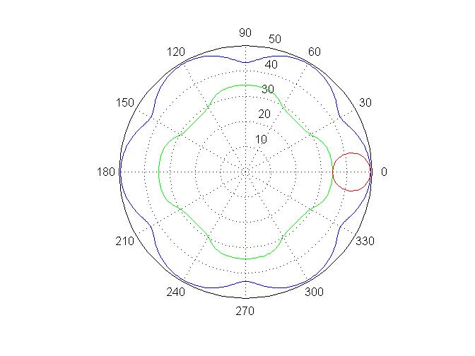

谁给我推荐下,一些资料,关于设计行星轮系的齿轮齿廓设计的,或者加我QQ2608078187 交流下非圆齿轮的经验也行,欢迎加我。我现在可以设计齿轮节曲线,但是齿廓设计出来了,求帮忙,希望一起学习,进步谢谢了.
已经设计出的非圆节曲线
已经设计出的非圆节曲线
 楼主| 发表于 2014-11-26 16:11 | 显示全部楼层
行星轮齿廓设计不出来了,用MATLAB设计不出来齿廓了,求帮忙。。。。。谢谢哦

发表于 2014-11-30 14:29 | 显示全部楼层
不知道楼主的参数是哪里来的 ?目测这节曲线 怪怪的
 楼主| 发表于 2014-12-2 15:12 | 显示全部楼层
 楼主| 发表于 2014-12-2 15:15 | 显示全部楼层
这只是一种节曲线,内齿圈是短幅外摆线生成的,太阳轮根据公式自动生成,我这里还要很多种4-6的节曲线,具体的对不对,还没验证,现在研究齿廓,困住了,不知道怎么做了,希望好好交流,学习一下,
发表于 2015-1-5 17:00 | 显示全部楼层
行星轮齿廓就是渐开线圆柱齿轮,很多软件如CAXA可以直接生成
短幅外摆线与高阶椭圆曲线很相像,但还是有区别。
已知内齿轮的节曲线为短幅外摆线,4-6阶的轮系见下图
 楼主| 发表于 2015-4-6 11:12 | 显示全部楼层
短幅外摆线与高阶椭圆曲线很相像,但还是 ...
能不能大概说下,内齿圈和太阳轮的齿廓怎么画,谢谢。非常想去学习非圆齿轮,希望能得到你的帮助。在此感谢
