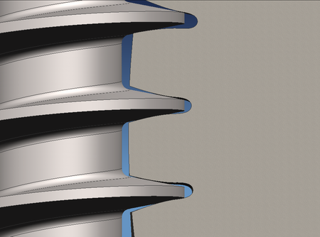

塑料齿轮与钢制齿轮啮合时的齿厚,能否像塑料齿轮与钢制蜗杆啮合时,根据齿轮的材料不同,齿厚做成不同,塑料齿轮的齿厚做厚,而钢齿轮的齿厚做薄?谁有相应的工程事例,谢谢!
发表于 2014-10-13 23:47 | 显示全部楼层
当然可以。几十年来一直都在这样做:
发表于 2014-10-14 08:46 | 显示全部楼层
不管是交错轴还是平行轴的齿轮设计,都是可以采用扩展齿廓的方法或思想来处理齿厚分配问题。
我在论文《扩展齿廓的定义及其应用》中都给出了具体的实例。
现在将论文中的应用实例贴出来,供您参考!

基本原理就是标准齿条削顶  ,将齿厚参数变大,节距依然使用标准参数
