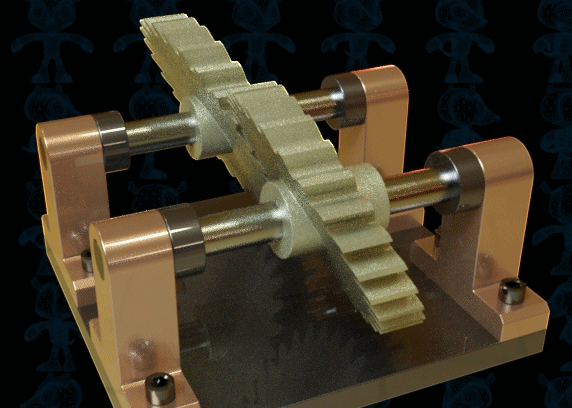

 楼主| 发表于 2017-4-10 08:53 | 显示全部楼层
面团混合机上用的斜板齿轮
发表于 2017-4-10 15:46 | 显示全部楼层
楼主的动画图片总是很新颖.顶!
此动画,是圆柱直齿轮,端面切成斜面后形成的?
 楼主| 发表于 2017-4-13 17:20 | 显示全部楼层
刀疤五 发表于 2017-4-10 15:46
楼主的动画图片总是很新颖.顶!
五哥  就是厉害  正如你说那样   从一个大直径的直齿轮采取对角线切片,结果是斜盘齿轮

发表于 2017-9-10 21:33 | 显示全部楼层
楼主的动画图片总是很新颖.顶!
五哥的眼真尖,我还看了半天
