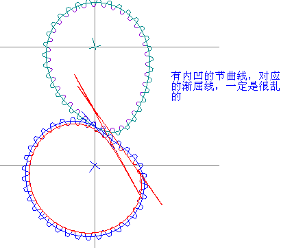

我的理解,非圆齿轮的计算分四步。
第一步:节曲线的计算。相对来说,这不是难点。
第二步:齿形坐标点的计算,齿形的计算总想把圆柱齿轮的计算方法引用到非圆齿轮计算上来,圆柱齿轮的基圆就是非圆齿轮的齿形渐屈线。因此想先求渐屈线,但发现非圆齿轮的渐屈线大多数数情况下并不连续(书上用一椭圆齿轮举例是连续的),因此用来分析啮合情况就不方便了。还是采用节曲线计算齿形.
碰到的难题是,过渡曲线与齿形线干涉时,如何处理?这是重点.
第三步:啮合分析(重合度,滑动系数,起始啮合点,速比,加速比等)每个齿的啮合情况都不一样,左右面也不一样。如何表达呢?还得想办法。
第四步:加工。重点是插齿方法,按原理,插刀分圆应与工件节曲线重合,但这是不现实的,书上只是一句话带过,“插刀磨后,也能加工7级以上精度的齿轮”。第四步的重点是解决加工的理论误差计算。因每个齿左右面都要计算,则计算量巨大。采油“引入齿数”的方法,可能应方便一些。

1.用齿条形滚刀或渐开线插齿刀加工的非圆齿轮,在已知节曲线的情况下,齿形线的渐屈线是可求的,在李书福的书上有详解。
本想先求渐屈线,再根据渐屈线来叛定齿形线齿根部份的干涉情况,但行不通,多数情况下,渐屈线很乱。因此用处不大。

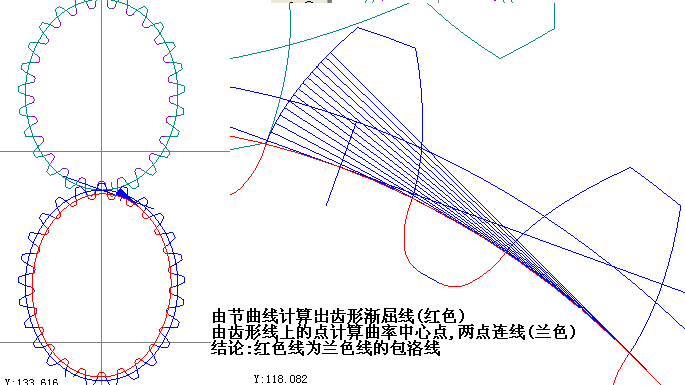

1.     已知加工方式(插刀或滚刀)情况下,相当于已知共轭线. 此时,求解齿形线的渐屈线,只是作为检测用. 有难度的是,未知加工方式这样计算是否行? 如钟表齿轮的齿形.
   另外,几次到的线很乱,建议可以这样试一下:在做好的齿形去求出线,看看与用节曲线来计算的是否一致,
   就可以确定了.

1. 按jiajia_nj的建议:用在做好的齿形去求出线,看看与用节曲线来计算的是否一致。
结论:是一致的
