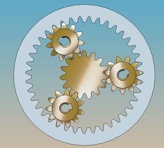

这个样机 齿轮齿数 分别是 行星轮12  内齿轮39  太阳轮不知道 根据速比是3.6  推算是 15 齿吧  。 看这行星轮好像是粉末冶金的吧 没加工过的痕迹呢 ,看这行星轮齿形感觉是根切 的 ,经计算貌似 没变位 。 现在亲大神指教下 根切和干涉的关系啊  怎么验证。。。 这个取值为啥不设计成不根切。file:///C:\Documents and Settings\Administrator\Application Data\Tencent\Users\121933059\QQ\WinTemp\RichOle\(J@HT~ZKH9}%@XZOOHYXER7.jpg

        对照片分析如下:
   1,根据内齿轮和三个行星轮的齿数推算,太阳轮肯定是15齿,没有别的选择。
  2,设计图纸时可能都没有选择变位,但从照片看,内齿轮在插齿时被变位了,产生了干涉许可空间。
  3,内齿轮齿面可能较软,粉末冶金的行星轮较硬,强度也高,因此,内齿轮被强制啮合变形(共轭)了。
  4,这是一组传动精度比较差的齿轮,设计师为初学者,生产企业对此并不介意。产品低技术 低质量 高市场营销手段的市场竞争者。

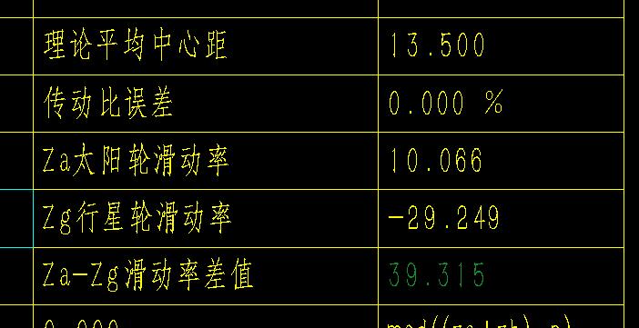

m=1 A= 13.5 za=15 zg=11 zb=39 xa=+0.185 xg=+0.38 xb=-0.042   太阳轮和行星轮滑动率为3.648 1.jpg
如果m=1 A= 13.5 za=15 zg=12 zb=39 xa=0 xg=0 xb=0   太阳轮和行星轮滑动率为相差很大
当然对于粉末冶金齿轮可以处理根切问题

行星轮用11齿计算 重合度是否过小?已经小于1.2了   如果用12齿把中心距13.5 改大到14 应该还行吧?
发表于 2016-11-19 21:57 | 显示全部楼层
行星机构中,较为理想的是外啮合角稍大点,内啮合角接近齿形角,这样设计的主要因素是齿数,尤其是太阳轮与行星轮的齿数。故本套就是把中心距拉为14,啮合角要想都比较合理,也难。
