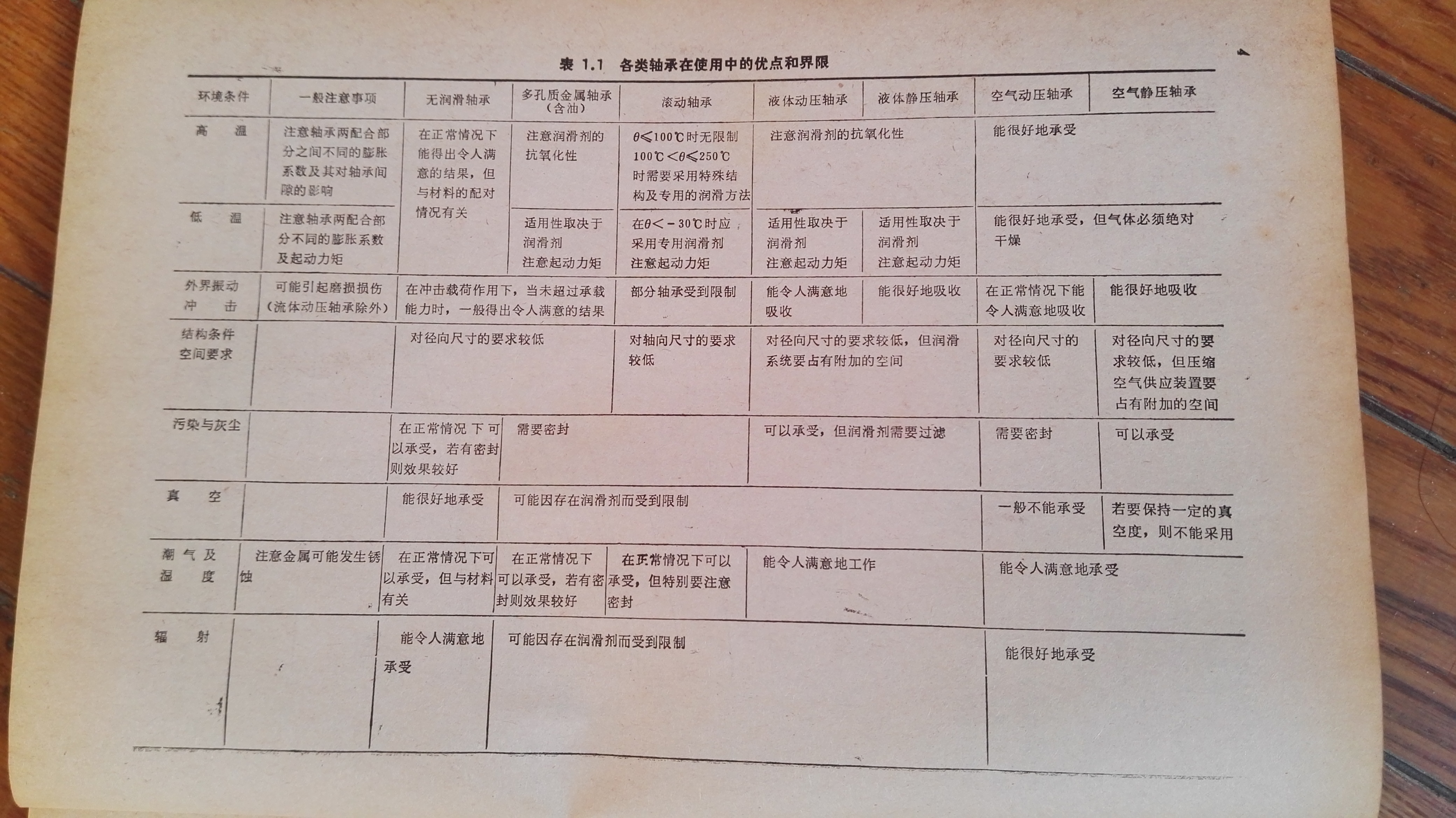

求教:一根轴系中,轴承轴瓦可以配合使用吗?若可以,选用时和在配合使用时有什么需要注意的?

我认为是可以配合使用的,以滚动轴承为主并定心。而滑动轴承为辅助,用于减轻滚动轴承的负载,大幅度延长滚动轴承的寿命!
