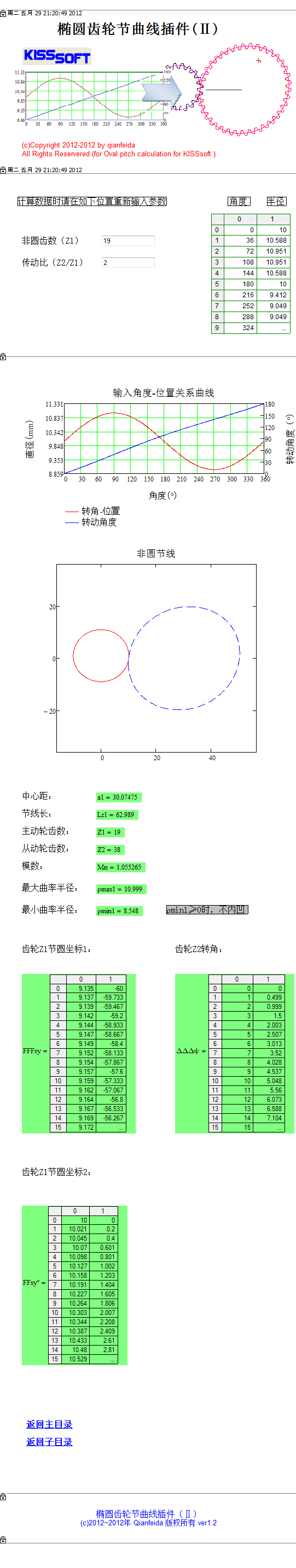

终级非圆齿—粉碎现代非圆齿发展的枷锁

发表于 2012-6-1 20:50 | 显示全部楼层
用了一天时间完善了一下,以上情况都能能搞定了,不用从写公式了

发表于 2015-2-2 08:46 | 显示全部楼层
请问从转角关系曲线推导出其导数曲线这个proe可以直接得到吗?如何操作?
发表于 2015-2-3 19:28 | 显示全部楼层
Creo绘制曲线后,分析选项卡→曲率→曲率分析对话框内类型选切线,单击右下方的“i”按钮可以显示切线的坐标
信息,如下面的文件
参数  |         相切                      |
0.0000 | -9.7312e-01  2.3029e-01  0.0000e+00
0.0127 | -9.7773e-01  2.0988e-01  0.0000e+00
0.0253 | -9.8189e-01  1.8946e-01  0.0000e+00
如果是在XY平面上的曲线,则第一列应该是x坐标,第二列是dx,第三列是dy,第四列是dz,只需把x、dx、dy数
据复制到excel中,用dy/dx即可得到一阶导数
发表于 2015-2-5 11:02 | 显示全部楼层
用proe做一阶导数远没有Origin软件方便。详见Origin教程线(Line)图、Differentiate微分、从函数图形创建函数数据工作表部分
