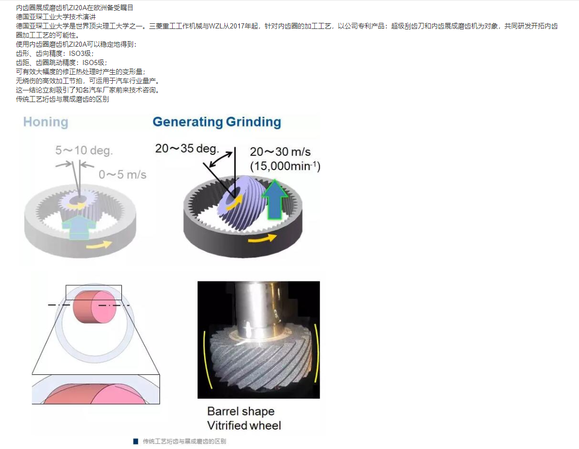

发表于 2020-12-6 08:02 | 显示全部楼层
小直径内齿圈的磨齿加工,看来寄希望于三菱的展成磨齿机床,是用桶形砂轮,类似于power skiving,也就是类似于剃齿或者交错轴斜齿轮啮合原理,进行内齿圈的快速磨齿加工!
感觉用车铣复合机床就可以,无非是砂轮的修磨和自动检测。
发表于 2020-12-6 16:48 | 显示全部楼层
zengxiaodong 发表于 2020-12-6 08:02
小直径内齿圈的磨齿加工,看来寄希望于三菱的展成磨齿机床,是用桶形砂轮,类似于power skiving,也就是类 ...
国人叫珩磨,对么?
发表于 2020-12-6 17:18 | 显示全部楼层
FES123 发表于 2020-12-6 16:48
国人叫珩磨,对么?
honing叫珩磨
grinding就是磨
发表于 2020-12-7 07:44 | 显示全部楼层
珩磨:珩轮是弹性的,两者运转不强制,施加径向压力;
磨:砂轮是刚性的,两者均强制运转,施加轴向压力。
发表于 2020-12-23 07:19 | 显示全部楼层
这个机床需要1亿日元(不含税),有些厂家购买用来加工RV减速器。
发表于 2021-1-2 16:46 | 显示全部楼层
这台机床还可以用来磨摆线
