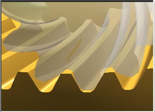

发表于 2010-8-3 20:23 | 显示全部楼层
接触区控制
靠大齿轮的设计修正来实现。
如下图,未修正的大轮,典型的线接触:
设计修正后,可以得到希望的接触区。如下图:

发表于 2010-8-5 15:26 | 显示全部楼层
在装配位置精度不太高的场合,需要更多一点儿的修形。
看起来啮合区小了,实际应用中却效果良好:
