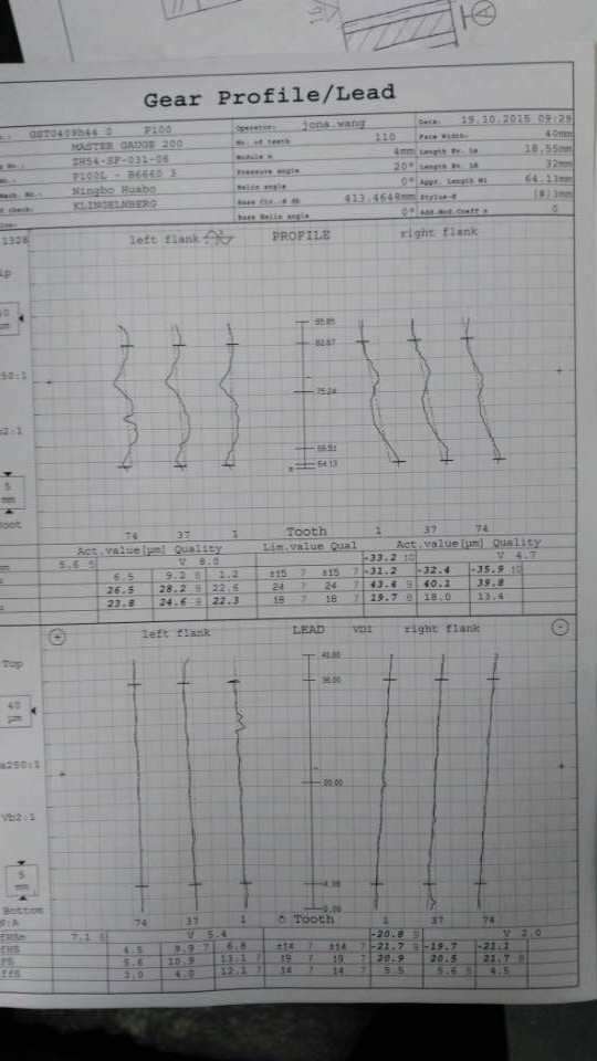

你好,有事请教下,滚齿后左齿面压力角偏大,齿向左齿面朝左一边倒,一致性倒是挺好。找不问问题点所在,请杨大侠指点一二。谢谢!

你好,有事请教下,滚齿后左齿面压力角偏大,齿向左齿面朝左一边倒,一致性倒是挺好。找不问问题点所在,请 ...
请将所加工齿轮的齿形齿向检测报告帖上来!
发表于 2015-11-15 20:20 | 显示全部楼层
附件请查阅!
