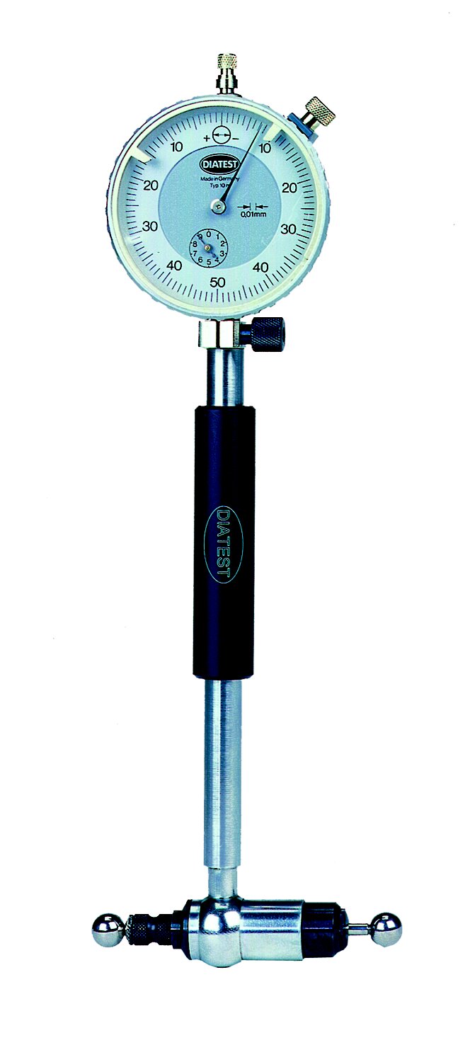

给大家介绍一些目前比较好的测量齿轮跨棒距的量具,希望能给大家带来些帮助,如有测量问题我们可以沟通交流。王先生  15810845104
邮箱:wyh_islive@163.com    网站:www.islive.com.cn

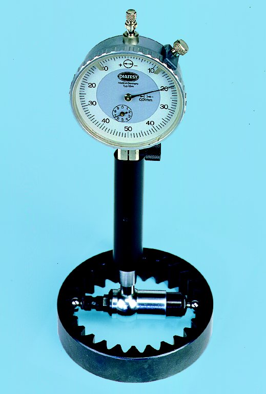

发表于 2010-10-24 21:14 | 显示全部楼层
很实用的量具。怎么校正初始值?
 楼主| 发表于 2010-10-29 13:28 | 显示全部楼层
比对法测量,有三种方法可以校正,一种就是齿轮环规,另一种就是光面环规,在一种就是外径千分尺

发表于 2011-3-2 20:38 | 显示全部楼层
测外齿跨棒距的呢?
