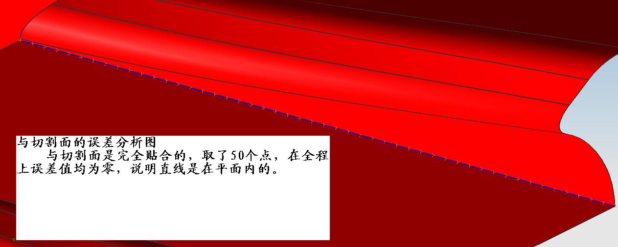

为提高齿面建模精度,沿全齿宽25作了5个截面,从下至上共有六个截面,如图;
斜齿轮副完成后可以得到不错的啮合区域,如下图:
再在三维软件上作出斜齿轮副的平面啮合图,沿二基圆作内公切线,将内公切线进行拉抻后得到齿轮副的内公切面,也就是啮合区域所在的位置,从下图中可以看出啮合符合理论,二齿轮沿内公切面进行啮合,超出二齿顶圆对内公切面围成的区域就不存在啮合,现在进行的是用内公切面对齿轮进行切割,得到的截面的边线是否是直线是这次作图要研究的问题。
下图是切割后的一个齿轮局部,对切面较完整的一侧齿廓边线的首尾拉出一条线段,查验该线段对内切平面切割的面进行距离分析及查验该线段对齿形面进行距离分析。
该线段对内切平面切割的面分析的结果是零距离,证明线段在切割面上,分析的结论如下:

该线段对齿形面的距离分析的结果是首尾距离为零,从第二点到最后第二点都有不同程度的距离,值都不是太大,分析报告如下:

图形放大后可以看到距离,说明线段在齿形面的内部而不是在齿形面的外部,如下图:

如果接触线是直线的话,在三个齿上得到的直线与轴线的夹角应是一致的,是否应为基圆螺旋角?
在UG软件上对建模实测的结果,三个齿上得到的线段与轴线的夹角分别为41.756157138度、41.65785917度和41.610403455度,不大相同。但误差又不是太大。
基圆螺旋角的计算应该为:
基圆螺旋角=arctg(基圆周长/斜齿轮轴向导程)
斜齿轮各处导程(外圆,分度圆及基圆)应相同,分度圆的导程=分度圆周长/tg分度圆螺旋角)
本例中由于分度圆螺旋角取45度,tg45度=1,相消的结果是
基圆螺旋角=arctg(基圆直径/分度圆直径)=arctg(62.8707370917873/70.7106781186547)=41.6411432679度。
以上的分析趋于否定啮合线是直线,但并不下最后的结论。
综上所述 分析的结果如下:
如果接触面是由于凸齿面而使得接触线为曲线,这不足以为奇,因为齿面是曲面,在大多数情况下用一个平面去切一个曲面得到的轮廓线是曲线,(当然在特殊位置也有得到直线的可能),但如果是由于三维作图(建模)所造成的误差使得应该为直线的接触线成了曲线,那就需要证明,要能做出高精度的模型加以辅证,或者用数学方法证明这条啮合线是直线。盼望高手来完成这个任务??

回复 hyfjy 的帖子
    UG三维斜齿轮建模误差太大,你用了6个截面虽然使建模精度提高,但还是很大,其数据只能做为参考,要验证是否是直线还是得通过理论计算推导。最近,小弟就在干这事,对于一般的剪开线斜齿轮,其啮合线在某一瞬时的确是一条斜直线。啮合面就是无数斜直线组成的。
发表于 2010-8-23 08:32 | 显示全部楼层
回复 hyfjy 的帖子
    我觉得你可以用2个截面,10个截面建模试试,然后比较其误差就可以明显的看出来了。
发表于 2010-8-23 17:46 | 显示全部楼层
软件模拟是不准确的,最后推导出计算公式
